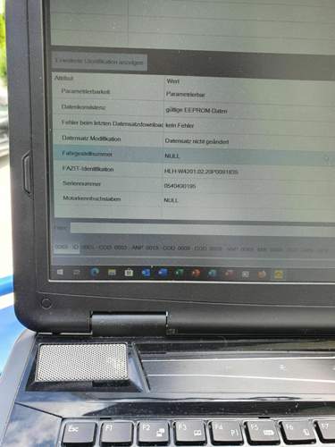

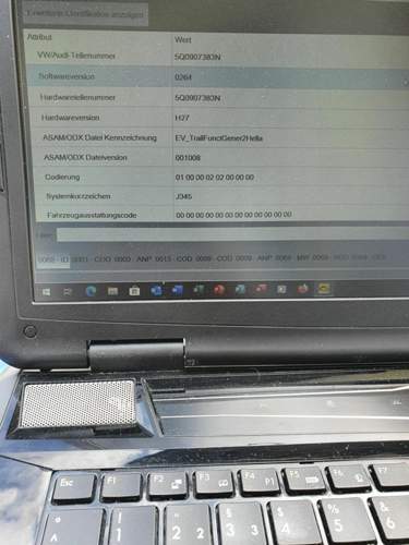

das Auto ist jetzt wieder da und ich hab mal gleich die Indentifikation des Anhängersteuergerätes ausgelesen. Wie zu sehen ist, passt die Codierung, oder? Kann man da denn sehen, ob das Steuergerät parametriert ist?? Jetzt hab ich erfahren, dass das Fahrzeug vom VW Händler mit dem Aktivierungscode aus dem E-Satz mit der Teilenummer 5TA055204B aktiviert worden ist. Hat das vielleicht Einfluss, weil da nämlich ein Steuergerät mit der Teilenummer 5Q0907383L dabei war und das sich wohl auf die starre Anhängerkupplung bezieht, zumindest der Kabelstrang zur Anhängerkupplung deutet darauf hin?? Den Kabelstrang vom Steuergerät zur Anhängersteckdose hab ich nämlich nach Schaltplan erweitert und auch den Kabelstrang für den Taster, hab ich selber gebaut. Aber wie gesagt, alles nach Schaltplan und ich habe auch alles auf Durchgang gemessen und die Belegung schon überprüft....

Wolltest die schwenkbare nachrüsten? Und hast jetzt ein L STG? Die passt nicht. Ist für steckbare ahks
Es ist die schwenkbare verbaut und auch das N Steuergerät ist verbaut. Die beigefügten Bilder zeigen doch auch die Teilenummer und die Codierung.
