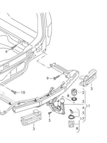

Kann mir noch jemand sagen was das für ein Ring (8) Teilenummer 4M0803972 ist? Der Kostet rund 60 Euro. Hat er eine besondere Funktion?
Kann mir jemand den Unterschied zwischen der 8w0800491C und der 8w0800491M erklären?
Die mit M werden oft günstiger Angeboten, auf den ersten Blick kann ich keinen Unterschied erkennen.
Bei Kufatec usw. wird aber immer die C genannt.
