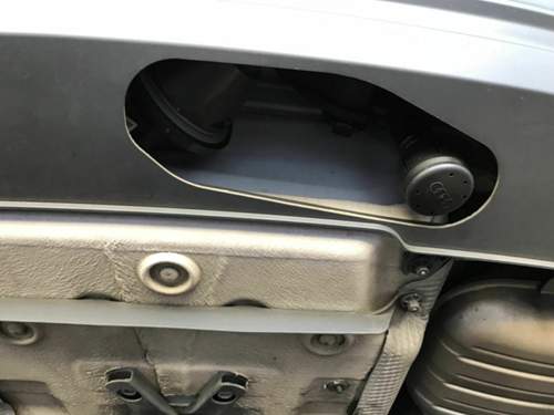

am 27. August 2017 um 10:39
Also ich bin jetzt etwas weitergekommen bei dem Thema "Nachrüstung einer AHK"
Mein A4 B9 besitzt laut Fahrgestellnummer eine "Vorrüstung für Anhängerkupplung".
Zu dieser Vorrüstung gehört KEIN Steuergerät!!!
Diese Vorrüstung bedeutet rein das hinter der linken Verkleidung im Kofferaum sich ein Sicherungsträger befindet aus dem die Stromversorgung entnommen werden kann und der Ausschnitt in der Stoßstange vorhanden ist.
Kabel die direkt am Steuergerät angeschlossen werden können gibt es NICHT.
Dazu habe ich einen extra Kabelsatz kaufen müssen. (Link folgt unter dem Text)
Letztendlich bin ich mit meiner Nachrüstung und einer gebrauchten AHK (Original Audi) auf etwa 750 Euro gekommen.
Fazit: Das nächste mal lass ich sowas direkt einbauen. Kostet weniger Nerven und viel weniger Zeit.
Die angebliche Vorrüstung ist wirklich ein Witz.
Nach dem Anschließen des extra Kabelsatzes der notwendig ist, kamen in meinem Fall sehr viele Fehlermeldungen.
zB PreSense fehler, oder Blinker rechts defekt .....
Ich hab den Einbau gestern erst gemacht und muss die kommenden Tage deswegen zum Audi Händler damit er mir das Steuergerät freischaltet. Ich hoffe das sich dadurch die Fehlermeldungen erledigen.
Link zu dem Extra Kabelsatz: http://wibutec.com/.../...uer-schwenkbare-Anhaengerkupplung-Audi-A4-8W
Und hier noch ein paar Bilder vom einbau:

Also nach meinen Erfahrungen die ich jetzt gemacht habe loht sich der Aufwand nicht! Zumindest kostet es einiges an Nerven da man keinerlei Auskunft bekommt beim Freundlichen, was ja auch nachvollziehbar ist weil ihnen damit ein Geschäft durch die Lappen geht und zeitlich würde ich jetzt das ganze Vorhaben auf 10-12 Stunden schätzen (von der aber die meiste Zeit drauf ging die "vorbereiteten Kabel" zu suchen).
Vom Preis her habe ich mir in etwa 1000€ gespart zum Angebot was mir mein Audi Händler machte!
Was ich aber wirklich nochmal betonen will ist die Tatsache das eine "Vorrüstung" nichts mit einer Vorrüstung zutun hat!
Wenn ich mich an den B8 erinnere lagen dort wirklich die Kabel schon bereit im Kofferraum und man müsste diese nur noch anstecken und programmieren - fertig!
Beim B9 gehört wirklich nur der Sicherungsträger und der Ausschnitt zur Vorrüstung!
(In meinem Fall war der große Lüfter eh schon drin wegen dem 3.0 TDI Motor)
