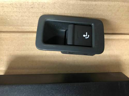

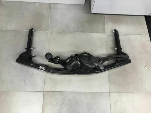

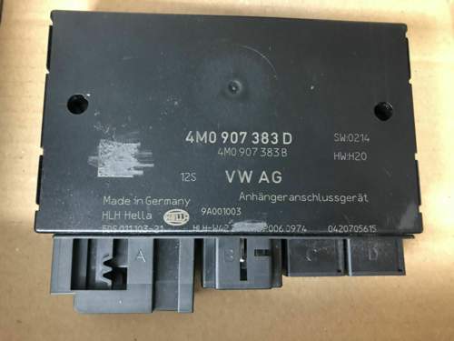

Hallo zusammen und ein frohes Neues noch!
Das Paket ist angekommen... kann einer anhand der Bilder beurteilen ob das so alles richtig ist und alles dabei ist?
Vielen Dank
MfG

Alles komplett. Einbauen und spaß haben.
@Audi483 schrieb am 6. Januar 2020 um 19:32:15 Uhr:
In Raum Schwaben kann ich es dir kodieren und den Datensatz per VCP aufspielen
wozu ein datensatz? das ist eine gebrauchte AHK die schon gelaufen ist samt steuergerät da ist ein datensatz drauf.
Es muss nur codiert werden mehr nicht. Bitte nicht verwirrung sorgen.
Dachte ich auch beim letzten gebrauchten Steuergerät vom Kunden. Musste dann Datensatz drauf machen, erst dann ging der Taster und die Ahk
@Audi483 schrieb am 6. Januar 2020 um 20:25:05 Uhr:
ja du willst kohle machen 🙄 Lass ihn die ahk doch mal anschließen und wenn der taster leuchtet und die ahk ausklappt hat er dich vcp mäßig nicht nötig 😉
