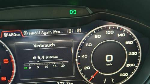

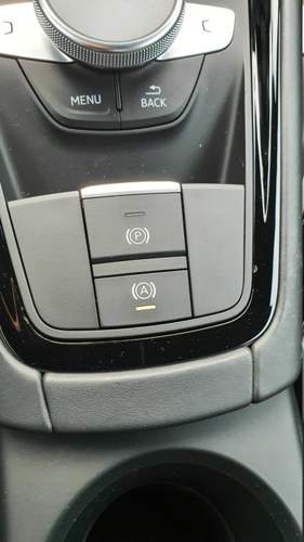

Wie ist das eigentlich bei euch?
Bei mir wird der aktive Hillholder im Tacho nicht angezeigt (grünes Parkpremslogo) sondern nur die Handbremse in rot wenn diese aktiv ist.
Da ich mit dem Kufatec Dongel nachgerüstet habe könnte es sein, dass da bei der Codierung was fehlt?
müsste aber grün dargestellt werden
@Scotty18 schrieb am 28. Mai 2021 um 15:31:46 Uhr:
Ist aber leider nicht so. Was kann ich tun?
Gibt es vielleicht eine Kodierung die ich mit VCDS überprüfen könnte?
