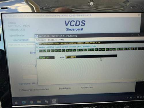

@Scotty18 schrieb am 28. Mai 2021 um 20:48:13 Uhr:
ich meine da war was im ABS .. mehr weis ich jetzt nicht
ich meine ich hatte so einen fall im q3 mal
War da nur die Anzeige nicht an oder war auch die Funktion gestört?
Nur die Anzeige nicht
Kann es sein das es an dieser Codierung liegt:
Berganfahrassistent - Aktivierung des HHC
STG 03 > Codierung > ...
> Byte 25 > Bit 0 aktivieren
> Byte 25 > Bit 1 aktivieren (nicht bei Allradantrieb)
Bei mir stehen nämlich die beiden Bits auf 0
Probier es aus
So sieht es aus, aber die Bits (01110011) lassen sich nicht setzen! :(
Fd3d1a9f-f9b4-4335-8bf5-86b5ba4006ea
Vcp nehmen. VCDS macht da öfters Probleme
@Scotty18 schrieb am 29. Mai 2021 um 18:40:29 Uhr:
Hab ich leider nicht.
Ich hab aber mal Kufatec angeschrieben, wurde ja über Dongel codiert mal abwarten welche Rückmeldung kommt.
So jetzt stimmt die Codierung bei mir. Kufatec hat sich über meinem Rechner und dem Dongle I’m TT die Codierung so umgeschrieben das jetzt alles stimmt. :)
also lag es wie gesagt an einer falschen codierung ?! ...
@Scotty18 schrieb am 8. Juni 2021 um 08:26:23 Uhr:
Ich denke ja aber der Fehler lag wohl bei Kufatec und sollte im neusten Update des Hillholder Dongles behoben sein.
