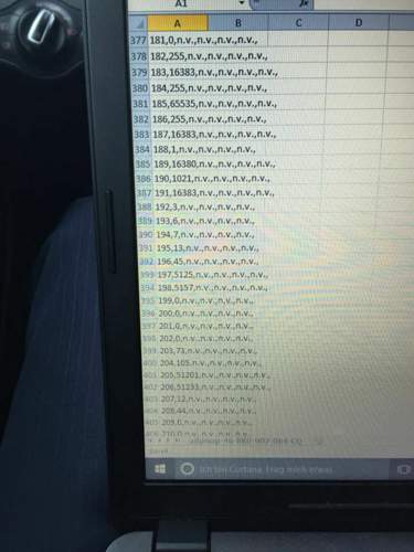

@Scotty18: Ich habe mir netterweise von ATT VAG-COM ausleihen können und mal die APKs für die FL LED Rückleuchten ausgelesen (Nachrüstung von Halogen RL).
Mein Parklicht funktioniert ja nicht. Kannst Du mal gucken, wo ich die Codierung ändern muss? Auf Seite 13 wurde das Problem schon mal kurz andiskutiert. Danke!
geht das Parklicht vorne?
Nein, gar nicht. Beide Seiten nicht. Auch kein Begrenzungslicht.
dann prüf mal die codierung im 09er
Auf Parklicht? Ist das dokumentiert?
ja ist in vcds drin
Hab das Byte gefunden und nachcodiert. Vorne funktioniert jetzt, super. Hinten immer noch nicht. Alles mit Schalter auf Auto. Noch eine Idee? Vermute einen falsch gesetzten Apk.
Problem hat sich geklärt. Habe gerade noch mal die Apks 205 und 206 auf 51203 bzw 51234 codiert. Jetzt funktioniert alles. Danke Scotty.
sehr gut
