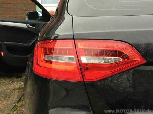

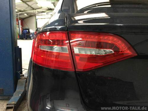

Ich hab nun die Rückleuchten eingebaut und musste garnichts codieren. Läuft alles bis auf die NSW werfen halt Fehler. Und das normale Schlusslicht ist zu dunkel das man es kaum sieht.
Update:
Rücklicht umcodiert ist nun hell genug und so codiert das der Leuchtstreifen nicht mit angeht.
Dritte Bild ist mal der Unterschied aussen zu dunkel innen hell
51201 statt 5122 (195)
51233 statt 5154 (196)
Ich häng mal ein Bild vom Parklicht an. (Aussen an und Innen aus.)
Die Fehlermeldung der NSW hab ich nun im Kanal 181 wegbekommen.
Alter Wert war 65535 hab da nun 64608 eingetragen.
Vielleicht weiß ja jemand genauer ob das ok ist. :) Geht aber zumindest scheinbar.
Alles erledigt .... Wert war nicht 100% richtig aber nun passt alles.
Fazit: Der Umbau ist ein ganz schöner Aufwand aber das Ergebnis kann sich sehen lassen. Technisch kann man es zu 100% wie ab Werk einstellen. Ich würd es wohl wieder tun.
