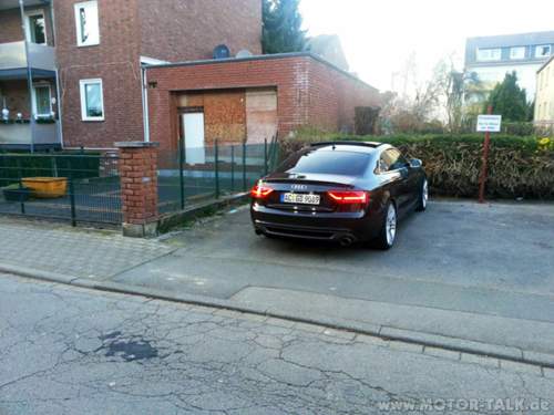

Ich habe von Halogen auf FL umgebaut und bei mir läuft alles wie original beim FL.
Ok alles klar.
