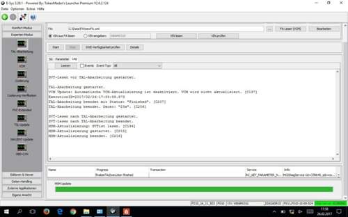

ich kann einen Teilerfolg vermelden. Das flashen scheint geklappt zu haben.
Danke dafür!
Leider funktioniert noch nicht alles zu 100%, aber erstmal zum Ablauf.
Ich habe (anders als in der Anleitung) nach dem Ändern des FA noch die FP Berechnung gemacht. Und ich habe, wie von freddy-master vorgeschlagen, nur „VIN aus FA lesen“ ausgewählt und nicht auf den Button gedrückt.
Wie schon vorher hatte ich den Punkt „VCM nach TAL-Abarbeitung aktualisieren“ dektiviert.
Im Anhang ist ein Screenshot nach erfolgreicher Programmierung.
Was mich gewundert hat ist, dass der eigentliche Flashvorgang nur wenige Sekunden gedauert hat. Das MSM update (was auch immer das ist) hat länger gedauert.
Das 6WA funktioniert jetzt soweit (Geschwindigkeit, Tankinhalt, Restreichweite, Navigation, etc.). Leider bekomme ich den Fehler dass die Service-Anzeige nicht verfügbar ist. Auch im CIC werden mir unter Fahzeuginfo auch keine Serviceintervalle mehr angezeigt. Uhrzeit und Datum habe ich natürlich nach dem Flashen gesetzt.
Das komische ist, das die Service-Anzeige vor dem Flashen mit dem 6WA zusammen funktioniert hat, nachdem man Uhrzeit und Datum gesetzt hat.
Also bräuchte ich nochmal bei der Service-Anzeige eure Hilfe.
Liegt es daran das ich den FA nicht in Fahrzeug geschrieben habe?
Kann es sein das die PSdZData zu neu sind und deswegen nicht zum Rest passen?

Hast du es nach dem Flashen auch Codiert?
Hallo!
Ein Flash, der nur ein paar Sekunden dauert, war kein Flash. Wahrscheinlich war es nur ein CdDeploy. :)
Ein kompletter Kombi-Flash dauert ca. 15 Minuten.
CU Oliver
nein, nach dem Flashen habe ich nichts mehr codiert. Puls war auf 180 und ich war froh das es übehaupt geklappt hat... :-)
Das mit dem Codieren werde ich nochmal probieren.
Geht das auch ohne den geänderten FA? Also ganz normal "lese VCM" und dann wird da nur noch das 6WA angezeigt?
Das mit den 15 Minuten hatte ich so auch an mehreren Stellen gelesen.
Ich hatte die Haken aber an allen 4 Stellen gesetzt (blFlash, swDeploy, cdDeploy, baDeploy).
Was ist falsch gelaufen?
Am Tisch dauert ein 6wa ca 5-6 Minuten

Eine Codierung nach der Programmierung ist überflüssig wenn "cdDeploy" markiert ist, "ibaDeploy" ist nur bei HU relevant. Ist Basiswissen bevor man mit programmieren anfängt!

Das KI muss erst vernünftig vorbereitet und nicht planlos programmiert werden. Sprich die VIN löschen oder gleich deine eintragen. Und da man nicht weiss welcher KM-Stand das KI hat am besten auf Null setzen.
Programmierung ist nur sinnvoll wenn das KI bereits an das FZ angepasst wurde und die SW zu alt ist.
