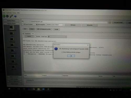

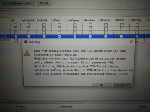

Am Anfang bin ich davon ausgegangen das das 6WA bereits zurückgesetzt wurde und nur geflashed werden muss. Als ich dann alle Dateien erstellt hatte (newTAL, SVT_SOLL und newFA) und die Haken nur bei Kombi gesetzt hatte, kam der Fehler aus Bild 1 (G130).
Dann habe ich etwas nachgelesen, und gesehen dass es wohl daher kommen könnte, dass die alte VIN noch in dem 6WA ist. Über das Service Menü des 6WA habe ich dann unter ident nach der VIN gesucht, und gesehen das dort wirklich noch die originale VIN steht. Leider habe ich keinen R270 Programmer, und kann daher die VIN nicht löschen.
In anderen Foren stand dann, dass man das Kombi evntl. doch flashen kann, wenn man die Option „Update VCM after TAL execution“ (VCM nach TAL-Abarbeitung aktualisieren) deaktiviert.
Das habe ich dann getan und bin die Anleitung dann nochmal durchgegangen.
Dann kam es zu dem Fehler aus Bild 2 (FA must not be null….)
Nun habe ich ein paar Fragen:
- ist es überhaupt möglich das 6WA zu flashen/nutzen wenn die alte VIN noch drin steht? (den roten Punkt würde ich erstmal ignorieren bis ich ein R270 habe)
- meine PSdZData sind ja etwas neuer als die aktuelle I-Stufe meines Autos. Ich würde ungern alle Steuergeräte aktualisieren. Würde das 6WA mit dem Rest des Systems zusammenarbeiten, wenn ich es denn flashen kann?
Wenn die oben genannten Punkte funktionieren, was mache ich falsch?
Ich wäre über Hilfe sehr dankbar. Ich sitze da jetzt schon ein paar Wochen dran (PSdZData, Esys besorgen, Ladegerät organisieren etc.)
P.S. Sorry für die schlechten Bilder. War schon ziemlich dunkel im Auto.

Hallo
Flashen sollte auch mit fremder VIN drin gehen.
Wähl mal VIN aus FA lesen (2. Bild oben links)
