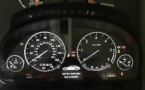

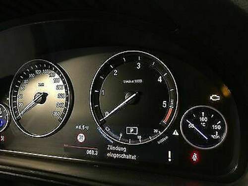

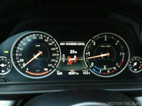

1. Standard
2. 6WA
3 6WB
Standart und 6WA unterscheiden sich unter dem Geschwindigkeitsmesser. Da hat das 6WA zusätzlich einen Bereich mit Reichweite. Und die ganze Anzeige darunter ist von links bis rechts. Beim Standard hast Du nur von der Mitte nach rechts weg einen Bereich wo er Dir die Infos anzeigt.
