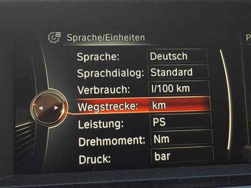

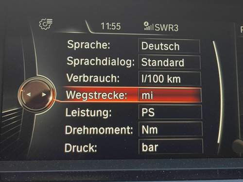

@Pyro-Bass schrieb am 9. Februar 2020 um 21:53:44 Uhr:
Mal eine Frage an die Besitzer des 6WB:
Kann man den Tacho einfach umschalten auf Meilen, wenn man die Einheiten von km auf mls ändert?
Ja,
Mit der ganz normal serienmäßig möglichen Umstellung der Einheiten auf Meilen ändert sich das komplette KI mit allen Anzeigen und Skalen auf Meilen.
Tacho, km-Zähler, Reichweite, HUD, ACC, VZE etc.pp.
(Die digitale Anzeige bleibt als Einzige bei km/h, weil gesondert zusätzlich codiert. Finde ich ganz angenehm, dann hat man diese Info auch.)
Siehe Anhang.

Km1
Km2
Mi1

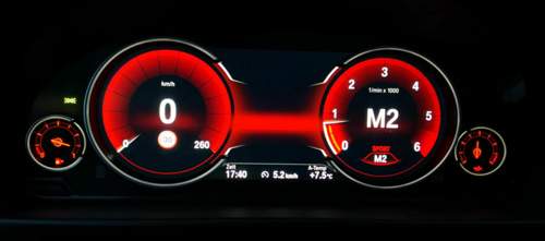

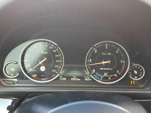

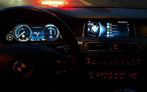

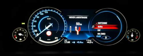

Huhu, habe mir jetzt auch ein 6WB nachgerüstet in meinen F11 CIC (hatte vorher den kleinsten Tacho, also nur digital unter dem Drehzahlmesser). Programmierarbeiten habe ich machen lassen bei meinem Codierer des Vertrauens in Hamburg.
Es wurden alle Steuergeräte des Fahrzeugs (auch das 6WB) mit dem Update-Paket von Nov. 2019 upgedated, aktuell der neueste Stand. (also nicht alle Steuergeräte haben stand 19-11, sondern den bis dato neuesten verfügbaren Stand)
6WB (hw032 entstammt einem 550d cic, war dort auch nachgerüstet) wurden beide EEproms ausgelötet vin und km gelöscht. Hat soweit geklappt, kein roter Manipulationspunkt, km Stand stimmt, Serviceanzeige ist vorhanden.
6WB wurde in CIC kodiert und glaube umgekehrt.
Es funktioniert alles einwandfrei auch Navigation, bin begeistert. Habe mal ein paar Bilder beigefügt.
