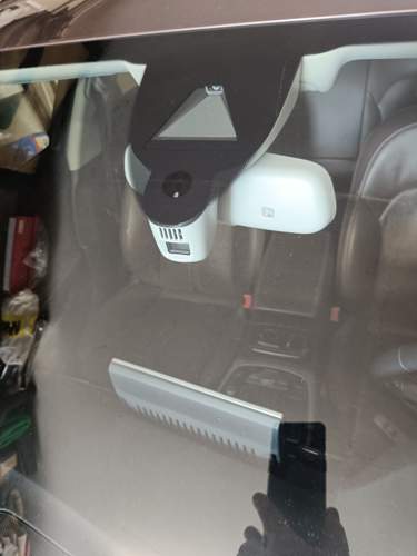

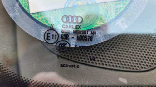

Meine Frontscheibe vom A6 Avant aus MJ2018 EZ 10/2017 mit IR Kennzeichnung wurde kürzlich in der Vertragswerkstatt erneuert. Die Teile-Nr. lautet: 4G0 845 099 K NVB, Nettopreis 1013,04€.
Die Kennzeichnung der Scheibe und die Frontkamera als Vergleich habe ich beigefügt, weil mit dem Begriff große Kamera kann ich nichts anfangen, vielleicht hilft es ja.
Frontkamera
Scheibenkennzeichnung

Ich hatte vorher so eine im Passat und der Unterschied zur normalen war groß, denn hinter der mit IR war es im Sommer viel angenehmer weil nicht so heiß.

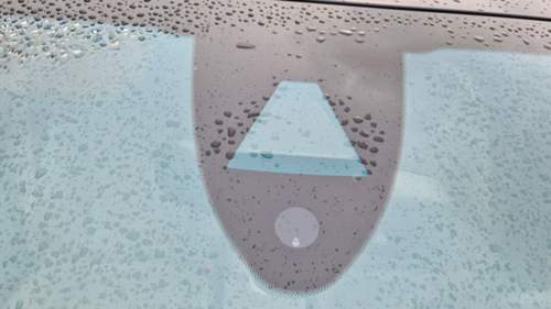

Hier meine Scheibe und die verbaute Kamera

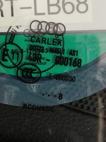

Die Scheibe hat kein IR
Lutzl will ja jetzt erst die IR Scheibe deshalb braucht er die Teilenummer seine jetztige ist acustic ohne IR oder bin ich richtig ?
@bongobaer schrieb am 3. April 2022 um 21:03:46 Uhr:
genau richtig die jetzige ist ohne IR und die neue soll mit IR sein.
Bei Audi schauen die ja nur nach der FIN und der darin verbauten Scheibe. Diese bestellen sie dann auch. Alles extra muss man schon Glück haben das der Mitarbeiter überhaupt weiß was man meint und will und das er es dann auch so umsetzen kann und will. Ist ja wieder was extra wo man nach was suchen muss. Daran scheitert es leider ganz oft.
