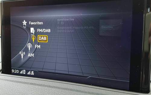

Meine MIB2 High wurde mit DAB+ nachgerüstet. Der Tausch der Main Unit war nicht erforderlich.
Dann noch Kabel mit Fakra Anschluss von Handschuhfach nach hinten verlegt und anderer Antenneverstärker (mit UKW/DAB+ Anschlüsse) verbaut. Läuft alles wie OEM verbaut, keine Probleme mit Komponentenschutz oder Navi Karten da es ja immer noch die gleiche Unit ist 😁
Das war für mich in Summe der einfachere Weg, weil meine Unit bereits alles drauf hatte außer eben DAB.
Hab das nun seit guten 4 Wochen in Betrieb und bin sehr zufrieden 😎

Wie hast du denn DAB+ auf deiner unit freigeschalten bekommen?
Einfach Freischalten geht nicht weil der physikalische Anschluss und Tuner auf der Unit fehlt.
Dieser Anschluss/Tuner muss beim Nachrüster eingebaut werden, aktuelle Software drauf und Codierung wird angepasst. Ich hatte die Unit selber ausgebaut ( Dauer 5 Min ) zum Nachrüster geschickt.
Unit wurde umgebaut ( dauerte ein wenig), dann bin ich mit dem Fahrzeug hingefahren, die haben noch Kabel und Verstärker eingebaut ca 2 Std. Fehlerspeicher geleert und mit DAB Empfang heimgefahren. Habe das jetzt seit ein paar Wochen in Betrieb und bis jetzt keine Probleme.
