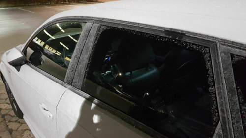

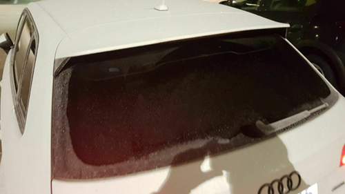

Mit dem Timer sind nach 2km schon über 50°C Öltemperatur erreicht und das Kühlwasser ist fast sofort auf 90°C. Ich fahre auch ziemlich genau zur eingestellten Zeit los. Alle Scheiben sind frei und teilweise sogar trocken.
https://youtu.be/Emgrjo1t65g
hier noch drei Bilder von heute Morgen
-5°C, Timer auf 6.10 Uhr, 6.15 war ich am Wagen.
2016-11-29-06-18-11
2016-11-29-06-18-06
2016-11-29-06-17-54

bei unserem A3 sieht auch so aus. Die originale SH funktioniert wirklich sehr gut.
Im A1 haben wir eine von Eberspächer nachgerüstet, die entfrostet die Scheiben im direkten Vergleich miserabel.

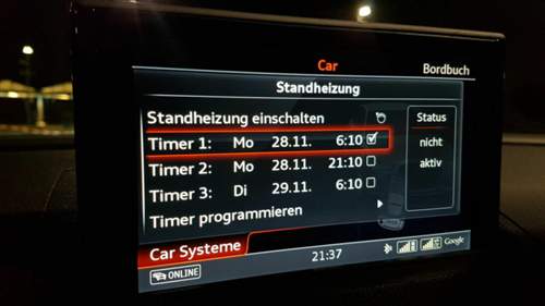

Dlorek wie hast du es hin bekommen, dass du 3 Timer/eingestellte Zeiten hast?
Bei meinem (FL) werden immer nur zwei Zeilen angeboten (was mir zu wenig ist... :-/)
@ChristianNRW schrieb am 29. November 2016 um 19:34:44 Uhr:
Dann anscheinend ein downgrade beim FL :-(
Mein VFL hat auch drei und sollte dem Bild der BA nach auch sein.
Ich habe nichts gemacht 🙂 so ist sie nachgerüstet worden. Dann hat wie VAGCruiser schreibt das FL nur noch zwei Zeiten.
