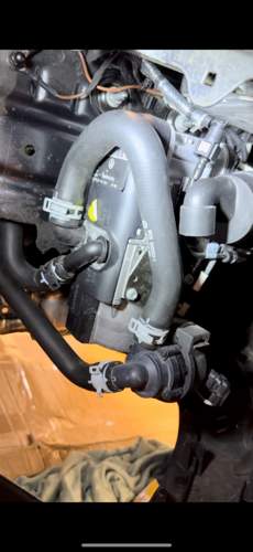

Ich habe beim Facelift A3 8V G-Tron meiner Frau letztes Wochenende die Standheizung nachgerüstet, alles mit Original Teilen außer Kraftstoffleitung.
Einbau ist fummelig, besonders die Kraftstoffleitung, diese in den Holm unter dem Auto durchzuziehen, wo die Benzinleitungen auch durchgehen.

Die Standheizung kommt ja Original rechts hinter die Radhausverkleidung. Wenn das Cabrio die beiden Gewindebolzen an dem Längsträger zur Befestigung der STHZ hat, wüsste ich nicht was dagegen sprechen würde, die Standheizung dort auch zu verbauen.
Ich vermute auch, dass Audi dieses einfach nicht anbietet, da für die ein Cabrio ein reines Sommerfahrzeug ist.
Anbei ein Bild von mir mit dem Einbauort der STHZ.
