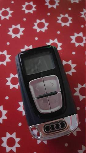

So... Standheizung ist drin. 1872€ hat es bei meinem Audi Partner gekostet. Der Betrieb der sie eingebaut hat, hat noch das Nachrüstset von Audi gelobt. Alles sehr gut einzubauen und Montagepunkte alle vorhanden. Steuerung im MMI und Fernbedienung funktionieren wie ab Werk.

Jetzt noch GSM-Modul dazu und freuen. Fernbedienung für den Sofortstart im Auto lassen und von überall via Handy starten :-)
Reichweite der Funkfernbedienung reicht bei mir Zuhause zum Glück. Die Timer bereite ich auch schon rechtzeitig vor.
