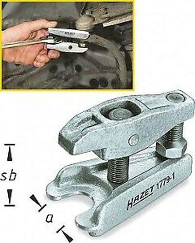

Der Spurstangenkopf . . wollte einfach nicht runter, ein paar hammerschläge und etwas hebeln später kam er dann
wieder mal ohne Abzieher
rumgepfuscht
, wa 😁
Da Du offensichtlich die
Ver-
Bastel
anleitung von Etzold hast . . .mit dem auf S. 138 abgebildeten Abzieher kriegste auch eher `n Schreikrampf als den Kugelkopf ab 😁 , muß ja nicht gleich
Hazet
sein, selbe Bauart gibt`s auch günstiger, und damit klappts 😁
ETZOLD schreibt eh
viel MÜLL
in dem Buch ! ! !, bevor Du z.B. die HA - Bremse nach der Anleitung schrottest halt lieber noch mal Rücksprache mit uns ! 😁
