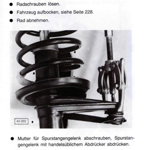

beim erstellen der Rep.-Anleitung S. 93 (Bild 1)
Etzold hat vergessen zu erwähnen daß es sinnvoll wäre den Kotflügel zu demontieren . . 😁
hab mich neulich über den vermurksten 2-Arm Abzieher gewundert ( Bild 2) und mir das heute mal "
vor Ort
" angeschaut . . . .
bin sprachlos
wie man so`n Mist verzapfen kann und dann noch Geld dafür verlangt 😠

So ein Blödsinn. Die an der Fahrerseite verstellbaren Spurstangen sind für die Rechtslenkermodelle gedacht -.-
Haben in einem Linkslenker NICHTS zu suchen. Einfach eine nicht verstellbare rein und fertig ist die Laube. Und DEN Ausdrücker bekommt man nur mit demontiertem Kotflügel drauf.
Mit dem Hammer die Spurstange ausgebaut...ahja, super Idee.
