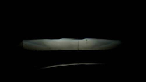

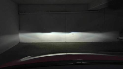

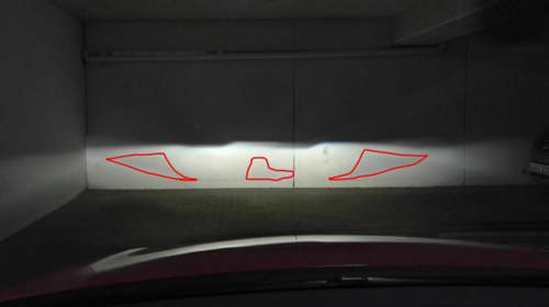

Bei meinem Golf 7 wurden die Xenon-Scheinwerfer aufgrund der milchigen Linsen auf beiden Seiten getauscht. Nach dem Einbau der "neuen" Scheinwerfer habe ich nun jedoch im Lichtkegel ein schwarzes Dreieck auf der Fahrbahn. Dies ist sehr deutlich zu sehen und gehört meiner Meinung nach nicht da hin (war vorher auch nicht da).
Heute war ich nochmal beim Freundlichen und dort wurde daraufhin die Scheinwerfereinstellung erneut vorgenommen, das Dreick ging aber nicht weg. Kann sich einer Vorstellen wie sowas bei einem neuen Scheinwerfer sein kann?
Beim Bild im Anhang stehe ich einmal mit dem Wagen vor dem Garagentor, wo das dunkele Dreieck deutlich zu sehen ist.
Das zweite Bild ist wärend der Fahrt entstanden.

Nagelneuer Golf 7 GTI mit DLA ... so richtig toll ist das nicht ... werde ich auf jeden Fall reklamieren
So sehen auch bei mir die Lichtkegel jetzt aus. Vor dem Wechsel der Scheinwerfer war das anders. Nach dem Wechsel ist es deutlich fleckiger und die dunklen Dreiecke sieht man nachts auch vor dem Fahrzeug recht deutlich.
Ich hatte die letzten ~15 Jahre 6 Fahrzeuge mit Bi-Xenon Linsen-Projektionssystem. So fleckig und unharmonisch war das bei keinem. Diese abgeschatteten Dreiecke, sowie die bogenförmigen Halbkreise sind deutlich auf der Fahrbahn zu sehen.
Das war so auch nicht bei einem Golf 7 mit DLA, den ich im Dezember eine Woche fuhr, weil mein Fzg. in der Werkstatt war.
So richtig "schlimm" schaut es aus wenn der DLA die Scheinwerfer schwenkt, oder man eine kurvige Strecke befährt. Es schaut so aus, als wäre der Brenner nicht richtig im optischen System ausgerichtet, und somit der Brennpunkt nicht 100% im Fokus des Reflektor.
Im Anhang wie das normaler Weise aussehen muss. Das Foto entstand wohl im Rahmen eines Brennertausch. Keine Flecken, keine Striche, DE-Projektor halt.

gestern rief mich der Werkstattleiter an und hat mich informiert, dass die ganzen Unterlagen (Fotos, Videos) an Volkswagen geschickt wurden und nun dort eine Untersuchung stattfindet. Warten ist also angesagt.

Hallo, hat sich bei einem von Euch schon was ergeben? bezüglich der schwarzen Dreiecke?
Mich würde auch interessieren, ob da was rausgekommen ist. Bei meinem Golf wurden die Scheinwerfer ebenfalls getauscht und seitdem ist die Lichtverteilung nicht mehr annähernd so homogen, wie vorher. Die dunklen Dreiecke kann ich ebenfalls bestätigen. Auch habe ich den Eindruck, daß die Shutter des DLA "nervöser" regeln.
Moin,
also meine Fotos wurden wohl in Wolfsburg gesichtet, laut denen ist das wohl innerhalb der Tolreanz. Dem Werk ist soetwas wohl völlig neu und nichts ist bekannt (haben wohl zu wenige reklamiert). Es sollte nun ein Vergleich in der Werkstatt mit einem anderen Golf statt finden.
Für mich heisst das erstmal übersetzt, dass die nicht gewillt sind den linken Scheinwerfer erneut zu tauschen (rechts stört es mich nicht).
