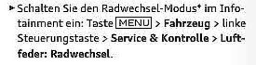

@marko.del schrieb am 27. April 2017 um 07:28:42 Uhr:
Was und wo soll man Einstellen oder Anpassen in Falls Reifenwechslung?
In den Fahrzeugeinstellungen bei Service&Kontrolle (BA-Screenshot anbei).
Kurzrecherche aufgrund der Diskussion hier:
- BA scheint nicht viel vom Thema zu halten. Ohne jede einzelne Seite studiert zu haben findet man außer dem kurzen Hinweis anbei weder im Topic Luftfederung, noch im Abschnitt Radwechsel weitere Infos (im Sinne ob und wann "verpflichtend" zu nutzen). Vielleicht findet ein anderer in der BA mehr :cool:
- Netz ist voll mit Vermutungen und möglichen Erklärungen. Tenor ist, besser nutzen (weil schadet nicht) aber auch nicht unbedingt nötig v.a. bei Hebebühne, da als Wagenhebermodus nur bei einseitigen Anheben effektiv. Das ehemalige "Schreckgespenst" Dämpfer "aushängen" ist mittlerweile eher durch mögliche Fehlregelungen nach Anheben ohne Sperre ersetzt. Manche behaupten auch, es würde mittlerweile "automatisch" erfolgen - andere wieder, dass die "Automatik" nicht immer funktioniere. Manche erklären, dass es das übertriebene Gegenregeln bei einseitigen Anheben verhindere, andere meinen, dass einfach die Federung "arretiert" wird, damit die Räder nicht weiter als nötig runterhängen (und damit Aufwand per Wagenheber größer wäre, die in die Luft zu bekommen). Ist wie Kaffeesudlesen des Thema :D
Ich halte es seit Jahren so (4F, 4G, 4M), dass ich den Wagenheber/Radwechselmodus aktiviere (mein Reifenhändler hat mich damals mit meinem 4F sofort beim ersten Mal daraufhin angesprochen, bevor er den Wagen auf die Bühne gehievt hat). Kostet nichts außer ein paar Sekunden Lebenszeit, das im MMI zu aktivieren :cool: Hätte nach Lektüre vielfacher "Erklärungen" im Netz auch keine ultimative Panik, wenn er mal ohne angehoben worden wäre.
