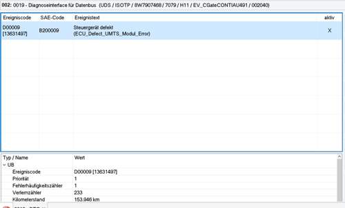

Ich habe ein Problem mit meinem Q7 3.0TDI EZ:2016.
Seit Kauf des Fahrzeuges vor wenigen Wochen habe ich im Kombi dauerhaft die Meldung:
"SOS Notruffunktion: Störung! Funktion eingeschränkt verfügbar. Bitte Service aufsuchen"
Also Fehlerspeicher ausgelesen und folgende Einträge waren vorhanden im Gateway "Diagnoseadresse 19":
1. Backup Batterie, eingeschränkter Ladezustand
2. Backup Batterie, defekt
3. Backup Batterie, nicht erkannt
4. Steuergerät defekt (ECU Defect UMTS Modul Error)
Dann habe ich den Fahrersitz "freigelegt" und mir das Gateway angeschaut und musste feststellen, dass dort die "Backup Batterie" nicht mehr verbaut war. Also habe ich Ersatz besorgt und diese verbaut.
Die ersten der drei oben genannten Fehler sind nun verschwunden, lediglich der 4. bleibt weiterhin bestehen und die SOS Meldung im Kombi natürlich ebenfalls.
Sonst hat das Fahrzeug in keinem Steuergerät einen Fehler hinterlegt, dies ist der einzige Fehler im Auszug aller Steuergeräte.
Ich werde nun aber nicht schlau, ob das UMTS Modul ein separates Bauteil im Fahrzeug, oder im Gateway verbaut ist und ich nicht um den Austausch des Steuergerätes herumkomme.
Vielleicht hat hier jemand bereits das Problem gehabt und hat eine Information oder einen Hinweis wo ich nochmal genau schauen sollte.
Sicherungen habe ich auch alle geprüft und diese sind i.O.

Es hat ganz eindeutig jemand daran rumgefummelt. Das Steuergerät lag auch nicht mehr in der dazugehörigen Halterung sondern lose unter dem Sitz.
Ebenfalls war das Steuergerät bereits geöffnet, weil alle Nasen abgebrochen sind.
Mich interessiert nur ob das sogenannte UMTS Modul Bestandteil des Gateways ist, dann würde ich es im Zweigel probieren mit einem neuen Steuergerät, oder ob dieses Modul irgendwo einzeln zu finden ist.

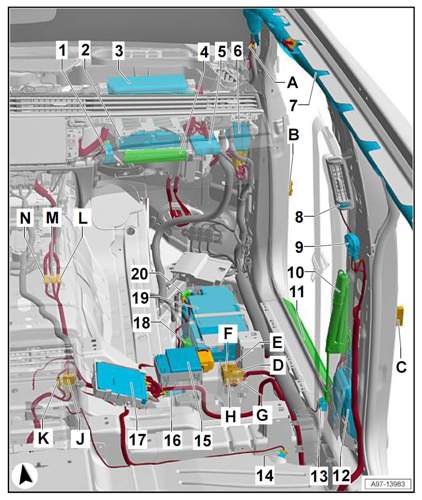

Habe mir mal die Stromlaufpläne von meinem ehemaligen Q8 angeschaut. Das "Steuergerät für Notrufmodul und Kommunikationseinheit -J949-" sitzt unter dem Sitz auf der Beifahrerseite Nähe Mitteltunnel (17). Da sollte auch die Batterie zu finden sein.
Keine Ahnung, was du da auf der Fahrerseite gefunden hast. Vermutlich das Diagnoseinterface. Das beinhaltet aber nur dann eine Batterie, wenn kein Notrufmodul vorhanden ist. Ein UMTS-Modul gibt's in den Plänen nicht. Hast du eine Teilenummer?

Ich habe bewusst das Diagnoseinterface ausgebaut, weil ich zuvor die oben genannten Fehler zur Backup Batterie hinterlegt hatte, welche nun nach einsetzen dieser verschwunden sind und lediglich der Fehler -> siehe Foto übrig geblieben ist.
Ich habe auch nichts zum UMTS Modul gefunden, daher mein Beitrag hier im Forum.
Wieso schreibt das Gateway dann aber diesen Fehler? Ist es eventuell in dem Steuergerät integriert und muss komplett ersetzt werden?
Notruf, Inforuf etc. funktioniert alles problemlos, grüne LED leuchtet ebenfalls an der Dacheinheit, nur der Fehler im Kombi ist vorhanden.

Der Fehler von dem Foto ist leider noch immer vorhanden.
Der Fehler mit der Batterie ist verschwunden, nachdem ich diese ausgetauscht hatte. 🙂
Da ich im Juni ohne Mangel durch die Hauptuntersuchung gekommen bin, weil dies nicht relevant ist für den Prüfer, habe ich mich bisher nicht weiter damit beschäftigt, dass möchte ich aber gerne demnächst nachholen.
Es sind aber alle Onlinefunktionen gegeben und funktionieren einwandfrei.
Infocall, Pannencall, Notruf, allgemeine Internetfunktionen (Radio) und die App ist alles funktonstüchtig, daher bin ich aktuell nicht bereit auf Verdacht das Gateway tauschen zu lassen.
