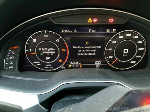

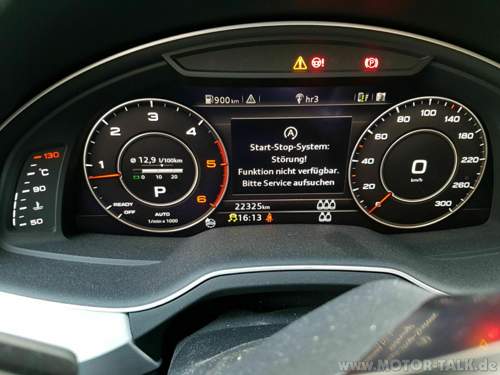

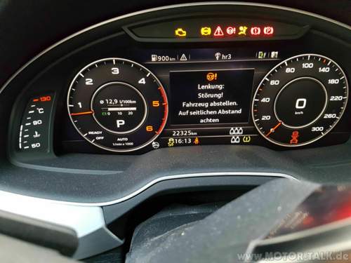

Bin total sauer: habe bei meinem lokalen Reifenhändler meine Winterräder montieren lassen und hatte danach eine Christbaumbeleuchtung im FIS, diverse Fehlermeldungen. Beim :) dann die Diagnose: Hinterachslenkung defekt. Da kommt Freunde auf, mir kann aber niemand erklären wie das passieren konnte.
evtl haben die auch das Auto auf die Bühne gehoben ohne im MMI den Haken bei Luftfeder Hebebühne zu setzen?
Das blockiert die Luftfederung. Wäre meinem Reifendienst auch fast passiert.
Ich weiss nicht, ob das dann solche Fehler auslösen kann.
Aber wenn die Luftfederung nicht blockiert ist, also dann auf der Bühne voll ausgefedert hängt und man dann mit einem Drehmoment Schlüssel drangeht.....könnt ich mir schon vorstellen, dass dann ein Steuergerät keine Lust mehr hat...
