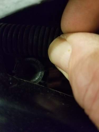

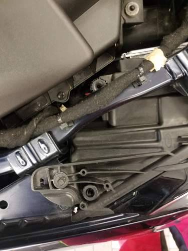

kann bitte jemand die genannten mechanischen Stellschrauben für das Abblendlicht spezifizieren?
Wo siitzen diese?
R.
So recht? 1% nicht vergessen.
16808812880035554283057615243851
16808813905293104480601160597407
@ Ursel1234:
Danke.
wie es "Vectra"" (pl1311) beschrieben hatte: manuell Verstellen klappt (mit Imbusschlüssel).
R.
Hat die manuelle Einstellung des Abblendlichts Auswirkungen auf die Matrixscheinwerfer?
nein - hat keine Ausschwirkungen auf die An-Steuerungen der LED-Matrix-Funktionen.
Es wird ja nur die gesamte "Mechanik" verdreht.
.... habe bis heute noch keine Lichthupe aus dem Gegenverkehr erhalten.
R.
