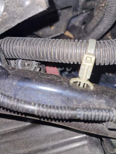

Hat jemand ein Bild von der Schraube, die angepasst werden muss?
1% / Schalter auf manuel.
Hoch
2. Schraube neben Kotflügel.
Thank you for your answer, do I have to adjust number 2 or also number 1?

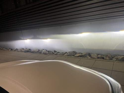

Ich möchte die Höhe auf die gleiche Höhe wie das weiße Auto einstellen.
Insignia B
wenn es ein Ducato ist könnte es passen, ist ein selten dämliches Beispiel
