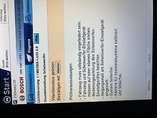

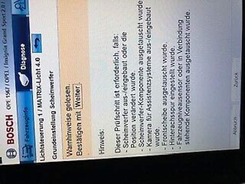

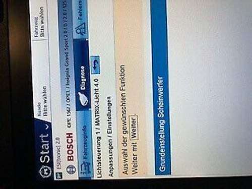

ich habe euch mal die richtige Vorgehensweise zusammengestellt, seit 01/2018 müssen alle Werkstätte die Prüfungen und Einstellungen an Scheinwerfern durchführt, einen Scheinwerfer Einstellplatz kalibrieren lassen Dakks (alle zwei Jahre) Das heißt der Aufstellplatz des Fahrzeug ist genau definiert und wird mit dem Einstellgerät verheiratet, es somit eine Einheit. Leider sind noch nicht alle Werkstätte und Prüforganisationen ausgestattet, obwohl es schon Pflicht ist.
Somit wird für Fahrzeuge mit Lichtsystemen!!!!!! die Prüfung oder Einstellung mit Sicherheit mehr kosten.
