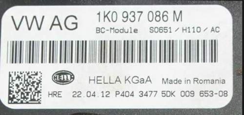

Meine Hupe geht jetzt auch seit kurzen nicht mehr. Es kommt kein Signal vom BCM Pin B-41 ans Relais . Alles andere ist in Ordnung (Horn, Relais, Signal aus Lenkrad zum BCM sowie die Leitungen dazwischen, hier ein Danke an @MrXY für die systematische Angabe der Fehhler Suche). Mein BCM hat davor seit monaten mit dem LRS gespinnt, es war immer ein Fehler im Speicher (RLS, Unterbrechung/Kurzschluss nach Masse) Jetzt ist seit 6 MOnaten kein Fehler mehr aufgetaucht. Dafür aber die Hupe tut nicht mehr. Ich denke BCM hat ein Bug oder ist Defekt. Bevor ich den tausche, möchte den mit der gleichen Software neu flashen.
Unter Vag-flashinfo stehen keine Infos zur Software 0651. Kann da jemand helfen und mir die passende Datei nennen? s. beigefügten Bilder.
Danke für jeden Hinweis.
Adresse 09: Zentralelektrik (J519) Labeldatei:. DRV\1K0-937-08x-09.clb
Teilenummer SW: 1K0 937 086 M HW: 1K0 937 086 M
Bauteil: BCM PQ35 M 110 0651
Revision: 00110 AC
Subsystem 1 - Teilenummer: 5K1 955 119 Labeldatei: DRV\1KX-955-119.CLB
Bauteil: Wischer 28101 26 0512
Codierung: 009F95
Subsystem 2 - Teilenummer: 1K0 955 559 AH Labeldatei: DRV\1K0-955-559-AG.CLB
Bauteil: RLS 171111 05 54 0403
Codierung: 0730AD
