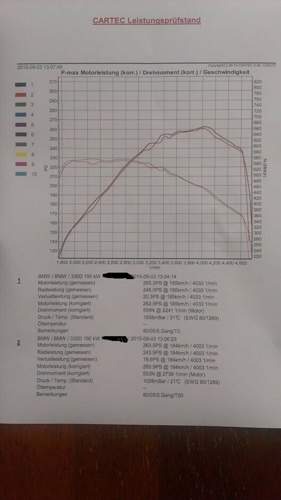

hier mal meine eingangsmessungen. ( wie man sieht gut im futter). Nach einbau des PPK und einfahren wieder auf den gleichen prüfstand, sogar der gleiche prüfer. Und der wußte auch nicht was gemacht wurde an dem Fahrzeug.
Messergebnis mit PPK : 294 PS und 607 NM. Also mega weit weg von euren fabel werten.

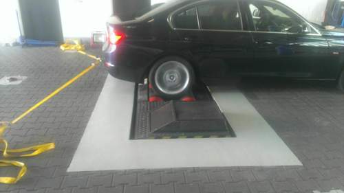

Prüfstand von Digi Tec
Ach so , vmax offen soll die Limousine wohl so was mit 273 km/h gehen. (meiner noch nicht)

Ich halte die 294PS für sehr realistisch.

Wieviel radleistung hatte die zweite Messung ?
8 Prozent verlustleistung halte ich für etwas zu niedrig . Zwischen 10 und 12 Prozent wäre realistisch.
Gretz
Ja, die Verlustleistung ist hier definitiv zu niedrig. Also wieder ein Fall von einer Messung, die so nicht sein kann. Falls die gemessene Radleistung stimmt wären das min. 310 PS Motorleistung...
Außerdem sollte man im 6. Gang messen (-> direkte Übersetzung) und vorher den Rollenprüfstand-Modus aktivieren, sonst pfuscht das DSC evtl. dazwischen.

Ist alles passiert. Das war nicht der erste 330 d , der da gemessen wurde. Sie können ja gerne mal
ihr Fahrzeug dort messen lassen. Mal gucken ob da auch 340 PS raus kommt. 😉
So viel kommt nicht mal mit deren Software da raus.

Die radleistung beträgt 273,8 PS
Haha... mit halbwegs realistischer Verlustleistung von 12% (das ist schon niedrig angesetzt für einen Hecktriebler mit Automatik) sind das dann gute 310 PS Motorleistung...
Hier eine Radleistung von 274 PS posten und sich über meine Motorleistung von 320 PS lustig machen... 🙄

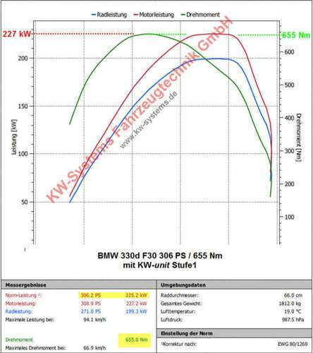

Habe mal ein Diagramm (aus dem I-Net, nicht von mir) angefügt, das IMHO eine sehr realistische Verlustleistung für den 330d F30 zeigt (Rad 271 PS = 309 PS Motor).
Quelle: http://www.kw-systems.de/bilderneu/bmw-330d-diag.jpg
Bmw-330d-diag

Und was macht das Diagramm realistischer als das andere?
Oder anderes Beispiel: Wenn man mit PPK die Leistung steigert, sollte danach die absoluten Verluste gleivh bleiben, die relativen aber nicht.
