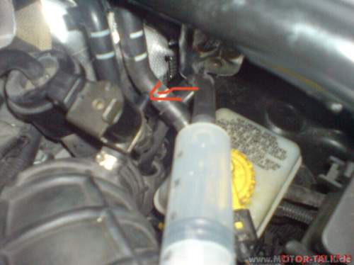

so hab nun mal spritzentest gemacht. hat sich aber kein druck aufgebaut, konnt eide spritze beliebig oft drücken als wäre der schlauch unten ab.
hab ich den richtigen schlauch erwischt?
habs mit motor an und aus probiert. kein unterschied.
gruß
Dsc00047
war das nun der richtige schlauch, den ich benutzt habe, siehe bild??
gruß
sieht richtig aus. Es gibt ja nur zwei der kleinen Schläuche, die am N75 angeschlossen sind. Der eine kommt vom Druckrohr und der andere geht zur Wastegatedose.
