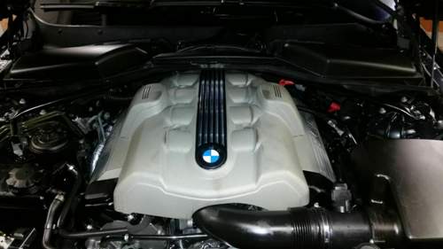

Hallo fahre einen 545i bauj 2005 n62 Motor im kalten Zustand und kalten aussen Temperaturen immer wieder zündaussetzer Motor schüttelt und fehlerlampe geht an nach dem zweiten oder dritten starten Fehlermeldung und schüttelt nicht mehr.laut Tester wird angezeigt fehlzündung zylinder 2 und 3 fehler löschen .am nächsten morgen wieder kalt starten wieder fehlzündund Tester dran fehler fehlzündung 7 zylinder .habe nun alle 8 zündspulen von ngk ern sobald es draußen wieder kalt und morgens starte wieder Lampe an zündaussetzer .ist es aber draußen etwas wärmer läuft er normal kein schütteln vom Motor und keine zündaussetzer habe den Wagen jetzt zwei Jahre im letzten Winter habe ich es bemerkt fahre aber kaum im Winter damit diesen Winter habe ich dann die Zündspulen alle ern .hoffe das mir jemand helfen kann

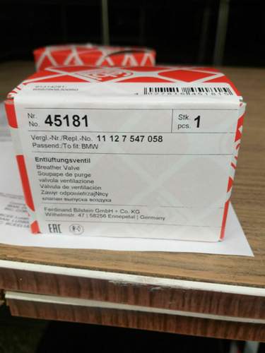

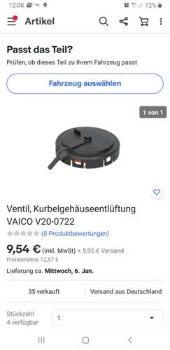

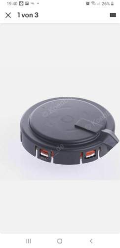

Habe heute die entlüftungsventile von febi neu gemacht leider passten die nicht genau die deckel sahen ganz anders aus meine kommt ein dünner entlüftungsschlauch dran bei den neuen nicht habe meine alten deckel genommen aber leider waren die membranen auch etwas kleiner vom Durchmesser wenn ich den öldeckel aufschrauben und meine Hand drauf legen saugt er ziemlich stark hab dann wieder meine membrane eingebaut und diese provisorisch geklebt saugt dann leicht noch am öldeckel .werde morgen mal die von vaico welche bestellen

Sind die bei BMW so teuer? Ich hatte beim 550 mal welche gekauft weil der Verbindungsschlauch dazwischen keiner ist. Blöde Plastikleitung, durchgebrochen.
Preis weiß ich aber nicht mehr
Frag beim freundlichen mal nach, wie teuer es da ist. Im ETK steht ca. 18 EUR , aber die Preise da sind nie korrekt, bei Leebmann24 90 Eur nur eine, wenn ich mich jetzt nicht irre
https://www.leebmann24.de/...entil-5er-6er-7er-x5-11127547058.html?...
Bei bmw kosten die 110 Euro das Stück bei leebmann 90 Euro das Stück ist aber die selbe teilenummer wie bei febi siehe foto passt aber nicht.

Die teile bei meinem teile Händler abgeholt morgens bestellt mittags schon da wenn lieferbar und auf Lager ist aber leider nicht gepasst die von febi muss noch mal woanders nachschauen ob die passen.

OK, BMW definitiv zu teuer. Leebmann bietet sogar eine febi- alternative an. Dass die nicht passt, verwundert mich allerdings.
Es wurde aber auch der temperatur sensor angesprochen deswegen wollte ich den schon mal abhacken.habe jetzt einen von vaico kurbelgeäuseentlüftungsventil bestellt dauert aber bis nächste Samstag bis der geliefert wird
