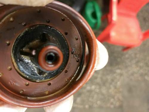

Hallo fahre einen 545i bauj 2005 n62 Motor im kalten Zustand und kalten aussen Temperaturen immer wieder zündaussetzer Motor schüttelt und fehlerlampe geht an nach dem zweiten oder dritten starten Fehlermeldung und schüttelt nicht mehr.laut Tester wird angezeigt fehlzündung zylinder 2 und 3 fehler löschen .am nächsten morgen wieder kalt starten wieder fehlzündund Tester dran fehler fehlzündung 7 zylinder .habe nun alle 8 zündspulen von ngk ern sobald es draußen wieder kalt und morgens starte wieder Lampe an zündaussetzer .ist es aber draußen etwas wärmer läuft er normal kein schütteln vom Motor und keine zündaussetzer habe den Wagen jetzt zwei Jahre im letzten Winter habe ich es bemerkt fahre aber kaum im Winter damit diesen Winter habe ich dann die Zündspulen alle ern .hoffe das mir jemand helfen kann

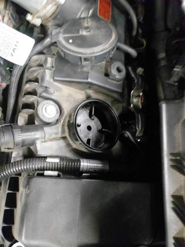

So haben eben mal an den beiden ventildeckel die kurbelgehäuseentluftüng nachgeguckt und an der Bank 5bis 8 also Fahrerseite festgestellt das die eine membrane gerissen ist .werde morgen beide mal austauschen.gibt es da welche vom bestimmten Hersteller die man vermeiden sollte oder ist febi und vaico inordnung
Bevor ich die aufgemacht habe, habe ich heute ca.15uhr gestartet lief ohne fehlermeldung zündaussetzer was ich aber leicht gemerkt habe das die Drehzahl Nadel leicht geschwenkt hat also kein sägen
