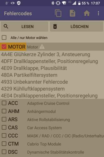

Möchte euch gern mein aktuelles Problem am E60 mit N47 Motor, EZ 11/2009, 409.000 km vorstellen:
Seit einigen Wochen sporadisches Aufleuchten der gelben Warnmeldung "Motorstörung", zeitweise MIL an. Störungen verschwinden auch ohne erkennbares Muster wieder. Im Fehlerspeicher u.a. 1x "Stellelement Drallklappen" und 2x "Drallklappe" vorhanden. Zeitweise stark spürbarer Leistungsabfall, der aber ebenso auch wieder verschwindet. Heute dann die OP: Ansaugbrücke demontiert.
Ergebnis: Die Drallklappen 1 + 3 waren, obwohl es sich um die verbesserte Version aus Plastik handelt, gebrochen und in den Motor gerutscht. Zum Glück war am Ventil Stop, so daß die Brennkammern frei geblieben sind. Wohl die Ursache, warum der Wagen kein technischer Totalschaden ist. Innenraum im Motorblock mittelgradig verkokt. Ansaugbrücke selbst sieht schlimm aus, neben diversen Verkokungen auch Ölaustritt hier und da, insbesondere am Stellelement der Drallklappen. Die Frage nach erhaltenswerten Drallklappen stellte sich nicht mehr (s. oben).

4. Habe auch eine Anzeige wegen Glühkerze 3 im Fehlerspeicher. Kerzen und Steuergerät habe ich allesamt bei 300.000 erneuert. Kann das an noch irgendwas anderem liegen außer Kerze 3 selbst, oder ist die bereits wieder durch?
5. Habe noch einen Fehler wegen dem DPF-System abgelegt. Dazu noch die Standheizung ausgefallen (wohl wegen der Zusatzwasserpumpe). Zusatzwasserpumpe werde ich morgen erneuern. Ist der DPF noch als separate/zusätzliche Baustelle zu erwarten? Oder hängt das mit dem Drallklappenproblem und der Standheizung zusammen? Fahre Stadt/Land/Autobahn etwa 20/50/30
