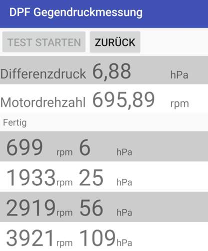

Möchte euch gern mein aktuelles Problem am E60 mit N47 Motor, EZ 11/2009, 409.000 km vorstellen:
Seit einigen Wochen sporadisches Aufleuchten der gelben Warnmeldung "Motorstörung", zeitweise MIL an. Störungen verschwinden auch ohne erkennbares Muster wieder. Im Fehlerspeicher u.a. 1x "Stellelement Drallklappen" und 2x "Drallklappe" vorhanden. Zeitweise stark spürbarer Leistungsabfall, der aber ebenso auch wieder verschwindet. Heute dann die OP: Ansaugbrücke demontiert.
Ergebnis: Die Drallklappen 1 + 3 waren, obwohl es sich um die verbesserte Version aus Plastik handelt, gebrochen und in den Motor gerutscht. Zum Glück war am Ventil Stop, so daß die Brennkammern frei geblieben sind. Wohl die Ursache, warum der Wagen kein technischer Totalschaden ist. Innenraum im Motorblock mittelgradig verkokt. Ansaugbrücke selbst sieht schlimm aus, neben diversen Verkokungen auch Ölaustritt hier und da, insbesondere am Stellelement der Drallklappen. Die Frage nach erhaltenswerten Drallklappen stellte sich nicht mehr (s. oben).

Habe bei mir ja einiges untersucht, woran die kurzen Intervalle gelegen haben. Neuen Drucksensor rein, defekten Druckwandler zum AGR gefunden und getauscht. Einspritzdüsen-Korrekturwerte voll ok, alle Ist- zu Soll-Werten ok (Turbodruck, Luftmasse, Raildruck) und die Gegendrücke im Stand alle ok (siehe Bild von Ende Januar). Bleibt meines Erachtens nur noch Drallklappen oder der DPF ist einfach voll (auch wenn die Gegendrücke direkt nach Regeneration ok sind).
Wenn ich den Motor noch machen lasse, werde ich gleich den DPF mit reinigen lassen. Dann kann ich zumindest sehen, was das ausgemacht hat.
DPF Druckwerte direkt nach Regeneration
Wenn Du einen Kettenriss hattest würde ich vom aktuellen Öl mal eine Analyse machen lassen. Kostet 65€ und über den Eisenwert oder im schlimmsten Fall Kupferwert weisst Du dann ganz schnell ob da was im Argen ist. Die Gegendruckwerte sind i.O, wenn Sie das nach 150 km bereits nicht mehr sind bzw. stark nach oben gehen ist der DPF wohl fälllig. Ein Intervall von 15tkm kannst Du machen wenn der Geschwindigkeitsdurchschnitt bei >=60 km/h liegt. oil-club ist da die erste Adresse. Das alles hat meiner Meinung nach quasie nichts mit den Drallklappen zu tun. Ich lasse meine jedenfalls draussen. Der Aufwand ist mir einfach zu gross zu Testzwecken eine neue Brücke mit Drallklappen zu verbauen nur um dann wieder irgendwann nachbessern zu müssen weil der Mist undicht wird.
