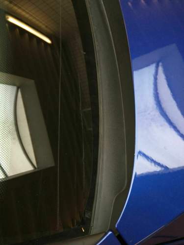

Hallo liebe MotorTalk Gemeinde,
gestern sind mir beim Auto waschen zwei Beschädigungen an meinem neuen Golf 7 Variant aufgefallen. Ich kann diese leider in keinster Weise reproduzieren. Selbst die Scheibenwischer berühren die Haube nicht in der Art, dass so eine Beschädigung mit Lack weg entstehen kann. Vielleicht wisst Ihr mehr. Der Wagen war einmal in der Werkstatt wegen eines defekten Fensterhebers hinten links. Die Beschädigung befindet sich an der Kante der Motorhaube zur Windschutzscheibe. Auf beiden Seiten ungefähr auf gleicher Höhe aber auf der Beifahrerseite deutlich kleiner aber auch mit weggeplatztem Lack.

@Rev0lution schrieb am 29. Dezember 2015 um 20:14:22 Uhr:
Okay konnte es reproduzieren jemand hat die Scheibenwischer in Service Stellung gehabt dann hochgeklappt und Motorhaube zu und ohne sie wieder an die Scheibe zu legen auf den Scheibenwischer auf normal gestellt dann knallen sie runter und beschädigen die Motorhaube! Na toll

Ich vermute böses! Ich fahre immer zum Auto waschen von Hand, und beim ersten mal waschen habe ich damals die Scheibenwischer in Servicestellung gestellt, damit ich die Scheiben richtig sauber kriege. Hab dann wohl im Eifer des Gefechts (Zeitdruck wegen Termin) vergessen diese wieder an die Scheibe zu legen und beim Starten und anschließenden herunterfahren von der Bühne siehe erste Bilder von mir gepostet habe ich das wohl nicht mitbekommen! Also wohl mein eigener Fehler aber nunja jetzt weiß ich wenigstens, dass es nicht die Werkstatt war! Es wird mir eine Lehre sein!.
@XX-Racer schrieb am 29. Dezember 2015 um 18:57:29 Uhr:
Ich könnte mir folgendes vorstellen.
-Scheibenwischer waren in Service Stellung.
-Scheibenwischer wurden von der Scheibe weg gehoben. (Als wenn man die Wischerblätter wechseln möchte)
- Motor wurde gestartet, ohne die Scheibenwischer wieder auf die Scheibe zu legen.
Dann fahren sie wieder in die Ausgangsposition und bleiben an der Motorhauben kante hängen.
Somit stimmt es was du hier als erstes gesagt hast. Ja die Motorhaube wurde beschädigt. Auf der Beifahrerseite allerdings nicht vom Gestänge sondern vom Scheibenwischer also das Gummi selbst!. Auf der Fahrerseite allerdings vom Gestänge ergo ist die Beschädigung auf der Fahrerseite auch deutlich dramatischer!.

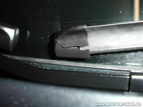

Dasselbe ist an meinem auch passiert, die Wischer wurden so heftig an die Windschutzscheibe geknallt, dass nicht nur die Motorhauben kante beschädigt wurde sondern auch die Abschlusskappe am Wischer brach. s. Bild
