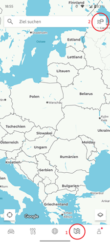

Bei mir geht das in der App.
Wenn ich die Karte aktiviert habe, steht oben rechts in der "Ziel suchen" Leiste ein Symbol, das wohl die Übertragung zum Auto symbolisieren soll. Darauf drücken und die letzten gesendeten Ziele erscheinen. Diese gesendeten Ziele kann man durch Drücken des Stift-Symbols oben rechts bearbeiten oder löschen.
Ich kann Dir nicht folgen.
Mache doch bitte mal Sreenshots Step by step.
In der MyAudi App 4.32 und iOS gibt es oben rechts keine Leiste oder Symbole
