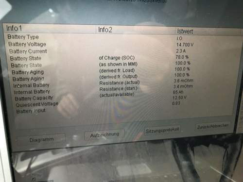

Hallo Leute ich habe gestern eine neue 110A Batterie in meinen dicken eingebaut und habe heute zufällig erfahren das es sein kann das man die irgendwie anlernen oder so muss denn sonst könnte es sein das sie nicht oder nicht richtig geladen wird.
Ist da was dran oder gibt es das beim A6 nicht?
Mein Bruder hat mir das gesagt und bei seinem BMW Z4 wäre das wohl der Fall.
1000 Dank im voraus für eure Hilfe

am 12. November 2017 um 6:50
Wenn die Batterie die selben Werte hat, reicht es aus, die Seriennummer um eins zu erhöhen.
Ich denke aber auch, du hast noch ein anderes Problem. Schon mal ausgelesen?
Also nachgerüstet wurde eine Gestengesteuerte Heckklappe und die Originale Alarmanlage! Beide Fehlerfrei in VCDS! Habe auch bei beiden Systemen schon die Sicherungen raus um zu testen, jedoch ohne Erfolg! Es kommt alle 2h der Ruhestrom! Auch die letzte Zahl laut dem Bild da oben die 0 auf 1 gestellt und trotzdem :-(
Es gab hier auch schon Berichte von defekten BEM's.
Na ich hoffe nicht :-( wie kann ich das feststellen und oder wie kann ich den Stromdieb lokalisieren?

Ich würde als erstes mal nachschauen ob die Busruhe erreicht wird also Zündung ausschalten, den Wagen abschließen und durchs Fenster schauen ob die Beleuchtung vom Warnblinklichschalter nach spätestens 30 Minuten aus ist. Den Stromklauer zu suchen ist recht aufwendig, ich häng mal einen Anleitung von Funeral an wo das recht gut beschrieben ist.
Da kannst du codieren bis der Weihnachtsmann kommt, finde den Übeltäter. Wenn du selber nicht weiter kommst, such dir eine Werkstatt die sich mit der elektrik auskennt und weiß wie man so etwas heraus findet. Der Winter kommt und irgendwann kann es passieren das er nicht mehr startet weil ihm der Saft fehlt. Es werden Komfort Funktionen abgeschaltet damit das Auto genug Power hat zum starten, das halt Stufenweise.
So vorhin mal mit VCDS eine Messung gemacht :-( er hatte 48Ah und das kann nicht sein, war gestern 2h unterwegs! Gleich mal ne halbe stunde ne runde gedreht und stieg wieder auf 65ah an! Werde jetzt die letzten zwei Codierungen/Nachrüstungen raushauen und schauen an was es liegt! Warnblinkleuchte schaltet auch ab nach abschließen vom Fahrzeug nach 2min!
Die ausgelesenen Werte bringen auch nichts (selbst wenn die gut aussehen), wenn ein Stromklauer aktiv ist dann ist die Batterie irgendwann leer und schlimmstenfalls auch durch Tiefendladung defekt. Wie pantera30 schon schrieb kommt der Winter in Kürze was zusätzlichen Stress für die Batterie bedeutet. Ich würde also auch mit Nachdruck den Stromklauer oder den Fehler suchen bevor der Wagen gar nicht mehr anspringt...

Bis auf das, dass das Batteriemanagement jetzt nicht weiß, dass wieder eine frische Batterie verbaut ist und ggf. falsch damit umgeht, da es errechnet, dass die alte Batterie im Alter an Leistung und Kapazität verliert.
Ach, was schreibe ich hier eigentlich. Lies mal den 7ten Beitrag dieses Themas...
am 12. August 2018 um 21:15
Wie @Schubbie schon schreibt. Das BEM denkt, es ist die alte Batterie und läd die neue nicht richtig voll. Also kann diese nie das leisten, wozu sie eigentlich in der Lage wäre. Die Aussage, es funktioniert alles super ist ähnlich wie die Aussage „ich bin bei rot über die Ampel und es ist nichts passiert. Also muss ich bei rot nie anhalten“
Deshalb gibt es das BEM, um die Batterie bestmöglich zu nutzen. Nur etwas Hilfe braucht das BEM trotzdem.

Die inhaltliche Richtigkeit des Beitrags steht natürlich auf einem anderen Blatt. Es funktioniert zwar auch ohne Codierung der Batterie, aber die Lernwerte hinsichtlich Alterung und Leistungsfähigkeit der neuen Batterie werden dann nicht übernommen. D.h. bei der Berechnung der zulässigen Ströme beim Laden und Entladen werden die Parameter der alten Batterie herangezogen (Alterung Innenwiderstand, Sulfatierungsgrad, sämtliche Belastungshistogramme, usw.), sodass es mitunter zu Einschränkungen kommen kann obwohl die neue Batterie mehr leisten könnte. Diese Einschränkungen werden aber 95% aller Fahrer nie erleben - meiner Einschätzung nach.
Danke Avalon999, den anderen Kommentatoren empfehle ich zu diesem Thema (den im Internet leicht zu findenden) Beitrag der Akkumulatorenfabrik Moll "Keine Not ohne Code".
Daraus geht u.a. hervor, dass über das selbstlernende Energiemanagement der neue Batteriezustand erkannt wird und der Vorteil der Codierung nur darin besteht, dass nach einem Batterietausch die volle Funktionalität aller Systeme gewährleistet ist. Wie dort weiter ausgeführt, wurde dies auch von Audi bestätigt.
