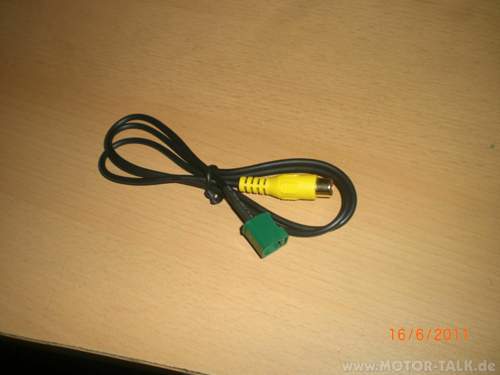

Für was ist der Kabel (siehe Bild)?
Cimg4243
Cimg4244
Hallo !
Mit dem Kabel auf dem Bild könntest du direkt das AVR mit dem FBAS-Eingang des Displaysteuerteils hinter dem Handschuhfach verbinden. Dann kannst du aber deinen TV-Tuner nicht mehr benutzen, da dieser auf diesem Anschluß am Displaysteuerteil angesteckt ist. Wenn du deinen Tuner weiter nutzen möchtest, dann musst du ein Adapterkabel direkt am Tuner hinten im Kofferraum mit 3 Kabeln einpinnen. Das andere Ende des Adapterkabels verbindest du dann mit dem AVR mit einem Cinch-Kabel. Jetzt kannst du über MMI (Quelle) die Eingänge "Tuner" oder "Externe Quelle" wählen und so das Bild des AVR oder des Tuners am Bildschirm darstellen.

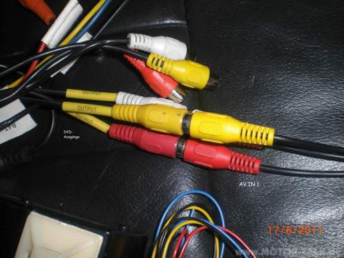

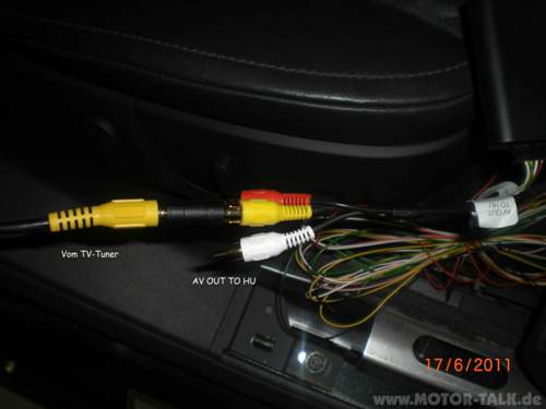

So, jetzt hab ich alles angeschlossen funktioniert aber nicht. GW500 geht Tiptop aber AVR nicht. Ich hab kein Bild. Firmware Update auf 2.22 hab ich gemacht. Ich kann es mir kaum vorstellen, dass ich etwas falsch angeschlossen habe. Ist vielleicht der AVR defekt? Ans Strom hab ich den DVD-Player und die Spannungsversorgung für den AVR (nur rot und schwarz) gehängt. Der Rest, was und wie ich es zusammengeknüpft habe, habe ich bebildert.

Und alles richtig angeschlossen? Sonst werde ich das Gerät (AVR) morgen wieder retour schicken. Mein Dicker liegt zerlegt in der Garage!🙁 🙂
Hallo !
Schalt mal auf das Gateway 500 um. Hast du hier jetzt zusätzliche Menüpunkte iPod gw, iPod ui, DVD, RSE usw ? Hast du die datei "video in Motion enabled" eingespielt ? Wenn nicht, Klemm die Leitung "handbreak detect" an. Du mußt im Gateway 500 DVD wählen. Dann sollte sich der DVD Player einschalten und das Bild wiedergeben.

Es müssen ca. 5 Menüpunkte hinzukommen (DVD, RSE Ipod, RSE DVD, Camera), ansonsten hast du irgendeine Verbindung vom AVR zum Gateway 500 falsch. Überprüf nochmals deine Verbindungen. Ist ebenfalls der Stromanschluß am AVR korrekt ?
Mach mal ein Foto vom AVR mit den Anschlußverbindungen.
Außerdem ist auf deinem Bild 4 ein Anschluß falsch !!! Das AVR Kabel (weiß) muß am Gateway 500 neben dem USB angeschlossen werden, dort wo iPod angeschlossen ist (iPod-Kabel entfernen). Das iPod-Kabel kommt jetzt an das AVR !!! Wie soll sonst das AVR den iPod erkennen und die Vidoes von diesem lesen ? Schau dir die Einbauanleitung des Dension AVR an, ist alles super beschrieben (downzuloaden unter www.dension.com).

Hab eben gerade alles wieder abgebaut uns von Anfang an wieder zusammengebaut. Dabei ist mir beim Abbau aufgefallen, dass die Plusverbindung locker war. Alles wieder laut Anleitung zusammengebaut. Jetzt hab ich alle Menüpunkte, DVD, RSE usw. Wenn ich auf DVD klicke kommt zwar der Ton vom DVD-Player aber das Bild hab ich immer noch nicht. Wenn ich dann über QUELLE auf TV oder EXTERNE AV geht der Ton weg und Bild hab ich dann auch keins. Wo müsste ich "handbrake dtect" anschließen. Geht Masse auch? Vielleicht liegts an dem?
Hallo !
Liegt sicherlich daran, dass du "handbrake trigger" nicht angeschlossen hast. Probier zuerst mal mit Masse, aber was ich noch weiß, habe ich das auf 12V geklemmt (probier zuerst aber mal mit Masse, nur um sicherzugehen und nichts zu beschädigen). Klemm auch die Cinch-Audio-Ausgänge von AV OUT TO HU an den Adapterkabel des TV-Tuners an, damit du, wenn du "Externe Quelle" wählst, auch einen Ton hast.
