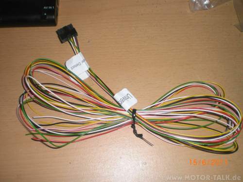

Hallo Duke of Tirol,
Habe jetzt auch das Dension AVR in meinem Audi A6 MMI 2G :-)
Habe aber doch Probleme noch im Moment. Irgend etwas stimmt nicht, ich habe nur ab und zu auch Bild ... Meistens nicht, benutze ein iPod Classic und der hat auf einmal Bild nachdem ich zuerst versucht hatte ein iPhone 4 an zu schliessen der aber eine Meldung bekam das "diese Accessoire nicht korrekt funktioniert mit ...". Danach das iPod zurueck und wieder nach Bild und auf einmal ist Bild da und bleibt da bis ich das ganze abschalte und kommt dann nicht mehr zurueck. Have auch gehabt das auf einmal Ipod GW verschwindet ..?? und ich das iPod wieder abnehmen muss und wieder anschliessen und dann funktioniert es wieder aber meistens ohne Bild. Hier stimmt etwas nicht ...
Alles Problem 1 ist meistens kein Bild, auch nicht von eine andere Quelle, die DVB-T also nicht nur vom iPod.
Problem 2 ist das wenn ich ein Film waehle das ich danach nur der eine Filme in der liste habe und also nicht schnell zum naechsten Titel gehen kann. Ich weiss das ich so etwas zuvor auch mit Audio mit Podcasts hatte aber das konnte ich loesen durch den schuffle ab zu schalten. Wenn ich das jetzt aber mache kommt der shuffle einfach gleich wieder zurueck ... Uebrigens mein iPhone 4 hat auch mal ganz kurz funktioniert ohne Meldung und der hatte dann das Problem nicht ...
Siehe auch die Bilder.
Noch eine kleine andere Frage: kann ich nicht auch video playlists waehlen die ich im iPod have, ich sehe jetzt nur, Filme, Musikvideos, Video Podcasts etc, aber keine Video Playlists die ich schon im iPod selber waehlen kann?
Ich habe im moment neben de Dension AVR (und GW 500) ein Navinc video-interface und auch noch Navinc USB-link angeschlossen, der USB-link kann aber noch weggenommen werden.
Hast du vielleicht noch eine Idee wo ich die Ursache von diesen Problemen suchen muss??
Vielen Dank.
Gruesse Gerard

Hallo Gerard !
Das Ganze klingt entweder nach teilweise entladener Autobatterie oder nach einem Kontaktproblem.
Ich würde folgende Vorgangsweise vorschlagen:
1. Ist deine Batterie voll ?? Bei teilweise entladener Batterie schaltet nämlich das Auto die eher unwichtigen Stromverbraucher ab (wie z.B. Radio, MMI und auch das Gateway bzw. Interface). Fahr einfach ein paar Kilometer.
2. Klemme mal das Navinc USB-link ab und schalte bei der AUX-IN-Box des Gateway 500 den Schiebeschalter nach unten. Dann sollte die blaue LED erlöschen oder blinken. Damit trennst du das Gateway 500 und das AVR komplett vom Lichtleiterbus.
3. Jetzt steck an deinem Videointerface eine Videoquelle an (z.B. TV-Tuner, DVD-Player (am Besten einen externen vom Wohnzimmer) oder ein anders Gerät. Wenn nun das Bild hier ausfällt, dann hast du ein Problem mit deinem Interface oder ein Stromproblem !! Wo hast du das Kabel, welches normalerweise am Parkgang angeschlossen wird , angeklemmt oder wird das bei diesem Interface nicht benötigt ? Wenn dieses Kabel nicht korrekt angeschlossen ist, schaltet das Interface das Bild nämlich nicht frei (Video-In-Motion) bzw. bei einem Wackelkontakt hast du mal Bild, dann wieder nicht.
Du mußt als erstes sicher gehen, dass dein Video-Interface funktioniert !! Erst dann kannst du Fehler am Gateway bzw. AVR suchen (was ich aber eher lt. deinen Beschreibungen nicht vermute).
Check das mal durch und gib Bescheid. Erst dann können wir die anderen Probleme angehen.

Hallo Duke!
1. Ich zweifelte auch ein bisschen an meine Batterie, abere im mmi schirm gibt er eine akkuladungszustand von 100% an und ich habe auch mehr als eine halbe Stunde gefahren und dan alles versucht, inklusive reset mmi etc. Aber leider ich hatte heute nur am anfang des tages bild und danach nicht mehr auch nicht nach mehreren stunden mit ein neuer versuch.
2. Das ist sowieso eine gute Idee, den Navinc USB-link abschalten den der sollte sowieso jetz nicht mehr noetig sein. Veilleicht verursacht dieser Probleme.
3a. Ich werde bald versuchen um dann das USB-link ab zu schalten und den GW 500 in bypass mode und direkt ein ipod am video interface. Übrigens haben wir schon ganz direct den video interface versucht und dann funktioniert er schon, der ist auf jedenfall nicht wirklich defekt.
3b. Ich werde das mit dem Parkkabel nachsehen.
Schonmal sehr viel dank fuer diese untersuchungs Tips und ich werde von die Resultaten berichten!
Gruesse Gerard

Ich habe heute auch meinen AVR bekommen. Dension Gateway 500 ist bereits seit Monaten verbaut und funktioniert tadellos. Jetzt will ich am AVR nur einen DVD-Player anschließen. Dazu muss ich wohl den "AV IN 1" Anschluss am AVR benutzen. Auf dem Kabelsatz "AN IN 1" sind eben 3 Chinch Anschlüsse (rot, weis, gelb) und noch weitere dünne Kabeln (blau, gelb, schwarz, rot). Müssen die dünnen Kabeln auch angeschlossen werden?
Muss am AVR der Anschluss "CAR" auch angeschlossen werden? Wenn ja, brauche ich den grünen (Reverse Geat Detect) und den weis/roten Kabel (Handbrake Detect) nicht anschließen. Weil ja nur DVD-Player angeschlossen wird.
Und der "IR" Anschluss am AVR ist wahrscheinlich für den Infrarot-Empfänger vom DVD-Player oder bleibt der leer?
So das wars mal mit den Fragen!🙂
Cimg4241
Cimg4242
Hallo !
Ja, den DVD-Player musst du auf AV IN 1 anschliessen. Wenn du möchtest, dann kann das AVR den Player ein- und ausschalten, indem man im MMI den Menüpunkt DVD anwählt oder zum Ausschalten ein anderer Eingang gewählt wird. Hierfür muss der DVD-Player an den roten und schwarzen Kabeln (=Strom + Masse) angeklemmt werden. Blau und gelb bleiben leer (nur mit einer speziellen Steuerung können hier einige spezielle DVD-Player gesteuert werden---z.B Dietz). Genauso verhält es sich mit dem IR-Eingang. Nur eine sehr begrenzte Anzahl von Playern funktioniert hier.
Und ja, CAR muss auch angeschlossen werden. Wenn du eine nachgerüstete Rückfahrcamera verbaut hast, dann mußt du das Kabel "Reverse gear detect" = grün anschliessen, damit beim Rückwärtsfahren das Kamerabild dargestellt wird. Weiss-rot (handbrake detect) brauchst du nur anschliessen, wenn Video in Motion nicht freigeschaltet ist. Du mußt ja normalerweise parken mit gezogener Handbremse, damit du fernsehschauen kannst. Eine andere Variante ist, du spielst die Datei Video in Motion enabled von der dension Website ins Gateway 500 ein, dann ist Bild immer freigeschaltet und du brauchst die Kabel nicht anzuschliessen, hat nichts mit dem DVD- Player zu tun, gilt für alle Videoquellen.
Strom muss natürlich auch angeschlossen werden.
Nicht vergessen, die Kabel AV OUT TO HU entweder am TV-Tuner bzw. am Video-Interface anzuschliessen (nur Video). Ton geht über Gateway 500.
Viel Spass
Der Duke
