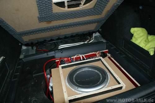

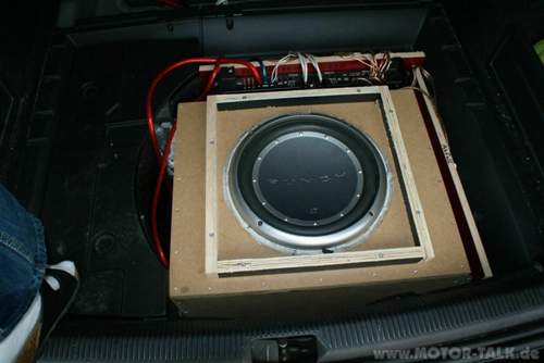

Also ich hatte vor nem knappen Jahr mit meinem Passat das selbe Problem :-)
Einfach zu wenig Dampf aus den Boxen.....
Ich würde Dir auf jeden Fall empfehlen es erstmal nur mit ner zusätlichen Bassbox im Kofferraum zu versuchen und zwar dort, wo normalerweise das Reserverad sitzt.
Ich hab mir dort ne Endstufe (über High-Low level adapter http://www.soundwerk24.de/.../5776 geht natürlich auch günstiger :- ) )und die Basskiste eingebaut und drüber noch nen ordentlichen Boden aus MDF, den mit Teppich belegt und gut wars.
Aus meinem letzten Auto war ich einiges an Druck gewohnt und war wirklich überrascht, was man aus den originalen Lautsprechern vom Passat rausholen kann, wenn sie nur von einer ordentlichen Endstufe versorgt werden.
Ich würd jetzt nicht gleich die original Lautsprecher raushauen, im Passat sind ja keine 16er sondern 20er LS verbaut, also versuchs erstmal damit und ner ordentlichen Endstufe...
Allerdings hab ich festgestellt, dass das RNS310 beim CD hören maximal bis zu ner Lautstärke von 18 sauber klingt, danach wirds ätzend...
Egal ob die Endstufe jetzt nur 1/4 oder voll aufgedreht ist.. Also lieber die Endstufe etwas höher drehen und dafür am Radio nicht so laut machen, das bringt bei mir das beste Ergebnis..
Ich mach nachher mal schnell ein Foto und stells hier rein....
K-001
K-003
