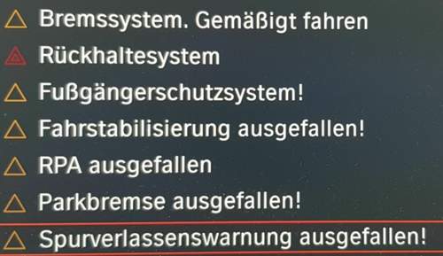

mit knapp 83tkm im 8ten Baujahr des F11 und nach wenigen KM mit 200Kg Norament im Kofferaum gab es heute in der Früh eine Fehlermeldung nach der anderen:
- Bremse! gemäßigt weiterfahren
- Feststellbremse! funzt nicht
- Fahrstabilisierung ausgefallen! Fahrerlebnis bleibt auf "normal"
- Tacho zeigt "0" an, Drehzahlmesser funzt
- Fußgängerschutz ausgefallen
so zumindest meine Holde, die beauftragt war, den Bodenbelag zur Verwandschaft zu überführen...
Da ich unterwegs bin, kurz hier nachgehakt, was der Christbaum an Ursachen haben könnte😕
Ich tippe auf ABS-Sensor und oder Akku, da der fast 8 Jahre alt ist.
Was meint ihr?

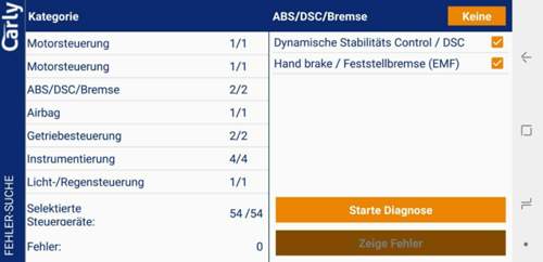

Griffe untereinander getauscht, Diagnose gefahren, Fehler gelöscht, nochmal Diagnose. Dennoch meckert das Fahrzeug weiter, gleiche Fehler...
Nochmal Diagnose, Ergebnis: 0 Fehler, F11 meckert, siehe Bilder...
Hab´ ich da irgendwo einen Denkfehler?
ich bin eine langsame, vorsichtige Runde um den Block gefahren, man merkt deutlich den Ausfall der Fahrstabi etc., ergo kein Erfolg... 🙄
