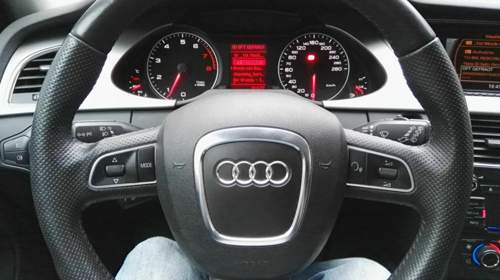

Nachrüst war erfolgreich ... :-)
Aber ist es normal, dass über die Lenkradtasten nur das FIS-Display bedient wird?
Dachte dass ich im "großen" mmi-Display navigieren kann ...
Gruß Henne
Img-20160312-164905
nein; was oder wo willst du da navigieren?
