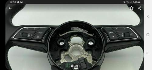

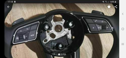

Moin nochmal anbei hab ich mal 2 verschiedene Tasten angehängt. Ausgeschrieben sind beide als Mufu Plus Tasten vermutlich wegen der View Taste oder? Nur das eine hat ja doch nochmal extra Funktionen ist da nun ein Unterschied oder reicht das mit der großen View Taste aus um das Navi im FIS zu nutzen? Programmieren kann ich es selbst.
