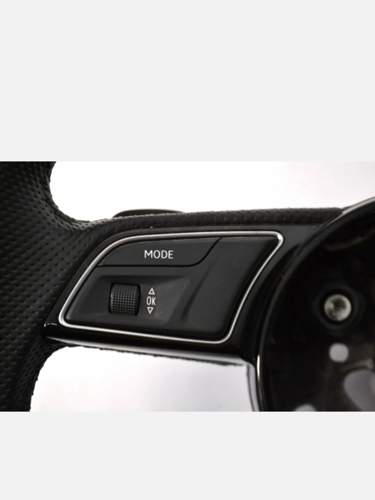

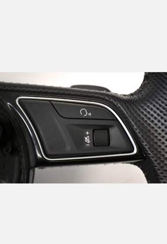

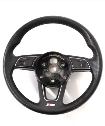

ich möchte gerne von meinem Auto, das Lenkrad auf MuFuPlus umrüsten.
Ich hab schon gehört, wenn man ein MuFuPlus Lenkrad einbaut und danach codiert,
soll alles funktionieren.
Aber wenn es so leicht gehen soll, wieso wechselt man nicht nur die linken und rechten Taster?
Diese wären kosten günstiger und wenn ich richtig lese, muss nur der Airbag runter ohne das Lenkrad abzuschrauben.
Bin ich hier komplett auf den Holzweg oder übersehe ich hier was? Selbst die Kabel kann man auch austauschen.
Hat jemand auch die Codierung für VCDS?
Könnt Ihr mir Da weiterhelfen!
Vielen Dank

Nein. Du brauchst ein extra Lenkrad mit Heizung.
Nein, dazu ist soweit ich weiß ein anderes Lenkrad und ein anderes Steuergeräte nötig.
@Lummi02 schrieb am 21. November 2021 um 13:08:36 Uhr:
Richtig, man braucht noch ein Lenkstockschalter welches Lenkradheitzung unterstützt.
Und Verkabelung 😉
Genau, man muss zusätzlich eine Leitung (Klemme 30) aus dem linken Sicherungskasten bis zum Lenkstockschalter ziehen und vorher noch mit einer Sicherung absichern .
