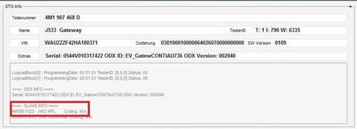

Guten Abend,
konntest du den Fehler im Gateway beheben?
Stehe aktuell vor dem gleichen Problem!
Danke und Gruß
die Codierung dürfte im Gateway erfolgen - dort sind nämlich die Mufu-Tasten als Sub dran...
Die MuFu-Tasten finde ich im Gateway als Subteilnehmer, das ist richtig!
Jedoch lässt sich dort nichts codieren, deshalb gehe ich eher von einem Hardware-Problem aus...
Meine Vermutung: Es sind die falschen MuFu-Plus Tasten verbaut
- 4M0.951.523 => PR-Nr. 0G7 (Tiptronic) => aktuell verbaut
- 8W0.951.523 B => PR-Nr. 0G1 (Gangschaltungshebel) => sollten die richtigen sein, da Schaltwagen
Stg.19 Gateway Sub MFL
Hatte ich auch, hab dann die Tasten für Schaltgetriebe verbaut und kein fehler mehr. Tasten für STronic Getriebe haben noch den anschluss für Schaltwippen. Auto merkt das irgendwie und gibt den Fehler Schaltwippe re/li fehlt raus. Wer will ich hab für STronic noch ein Satz rumliegen aber das haben ja dann bald noch mehr....
Hast du bei dir dann die MuFu-Tasten 8W0.951.523 B verbaut?
Kannst du die Teilenummer somit bestätigen :-)
Habe 8W0951 523 G oder E mit dem runden Airbag. Würden beide gehen lt. Teileliste. Du brauchst mit Trapez Airbag Index: B oder N . Es gibt auch noch die Variante mit Heizung, deswegen kann ich das nicht genau sagen.

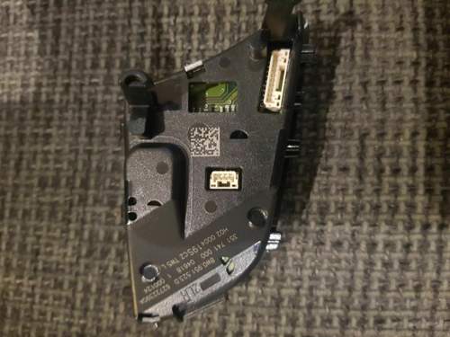

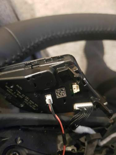

Hallo, bin gerade dabei die Mufu Tasten gegen die Mufu+ Tasten zu tauschen. Jetzt sehe ich das an der linken Mufu+ Taste eine Buchse ist für die ich kein Kabel habe. Bleibt das frei? Ist das evtl für eine Lenkradheizung? Teilenummer der Tasten wäre 8W0.951.523.F

Hallo mikep500.
Kann es sein, dass du diese Mufu+ Tasten bei eBay gekauft hast bei einem Typen für ca. 30€ ?
Ich hatte die auch vor 1-2 Wochen gesehen und wollte sie kaufen, allerdings fehlte da eine der weißen Buchsen (stand auch in der Artikelbeschreibung). Ich bin immer noch am recherchieren dies bezüglich, aber ich habe bei einem englischem Video gesehen wie der das Lenkrad und die Tasten (mit Schaltwippen) ausgebaut hat. Dabei waren an den schmaleren weißen Buchsen die Schaltwippen angeschlossen (die man bei Gangschaltung ja nicht hat). Für mich sieht das so aus, als fehlt dir da eine Buchse, weil die abgebrochen oder abgefallen ist (vermutlich beim ausbauen vom Verkäufer). Ich bin absoluter Laie und habe wenig Ahnung und evtl. ist das alles Quatsch was ich erzähle also warte lieber auf jemanden der dir das bestätigen kann.
