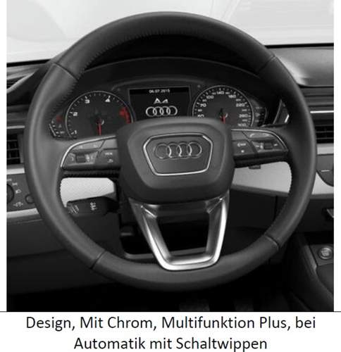

ich möchte mir in der nächsten Woche einen Audi A4 B9 Avant kaufen. Leider besitzt dieser nur das absolute Standardlenkrad ohne Leder und ohne MuFu Plus.
Gerne möchte ich dieses gegen ein das Designlenkrad, mit Chrom, Multifunktion Plus und Automatik mit Schaltwippen tauschen. Kann mir hierfür jemand mit der Teilenummer weiterhelfen? Ich habe schon bei 7Zap geschaut und verschiedene Lenkräder auf Ebay gefunden. Allerdings haben diese immer abweichende Teilenummern.
Ich schwanke derzeit zwischen diesen Teilenummern:
4M8419091N
4M0419091B
4M0419689
Soweit ich weiß, sind diese vom Audi Q7 und Audi A8, passen die trotzdem? Oder kann mir eventuell jemand die korrekte Teilenu8mmer für den A4 nennen?
Vielen Dank für eure Hilfe!

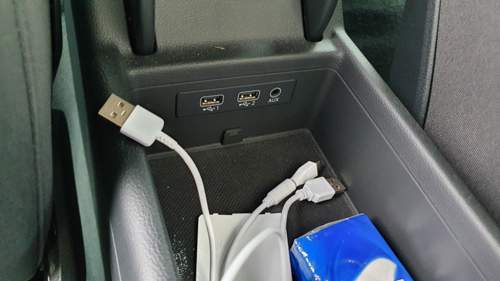

wen er kein MuFu Plus hat dann musst du nach kicken ob der ein Farb KI hat
hat er kein Farb KI dann brauchst du auch kein Mufu plus wofür??
Ja er hat ein Farb KI 🙂
hat er auch doppeld USB
dann kann ich dir weiter helfen

Hallo, ich hab keine doppelte USB, aber trotzdem Multi - Plus.
ich weiß jetzt auch nicht was die Doppel-USB Buchsen mit dem MuFu Plus zu tun haben sollte!? Zudem gibt es ja auch eine hinten und eine vorne bei neueren Baujahren...
Was für'n Lenkrad ist denn verbaut? Was willste haben? (runder AB/trapezförmiger?) Bild?
Es ging wohl um etwas anderes - leider nützt mir das aber erstmal für das MuFu Lenkrad nichts 🙁

Ich habe auch nie gesagt das Doppel-USB mit MuFu Plus etwas gemeinsam haben
ich bin davon ausgegangen er kauft ein VFL,weil er kein MUFU PLUS hat
mein Fehler ich musste erst nach den BJ fragen
wie @spuerer schrieb (Zudem gibt es ja auch eine hinten und eine vorne bei neueren Baujahren)

Verbaut ist leider das ganz normale Trapezförmige Lenkrad aus Plastik (siehe Foto). Ich hätte gerne das angefügte MuFu-Plus Lederlenkrad mit der Speiche aus Chrom.
In der Bucht sind einige MuFu-Plus Lenkräder aus dem Audi Q7 zu finden - die Teilenummer lautet: 4M8419091N. Dieses müsste eigentlich auch im A4 passen oder?
Aktuell verbaut
MuFu Plus Lenkrad
