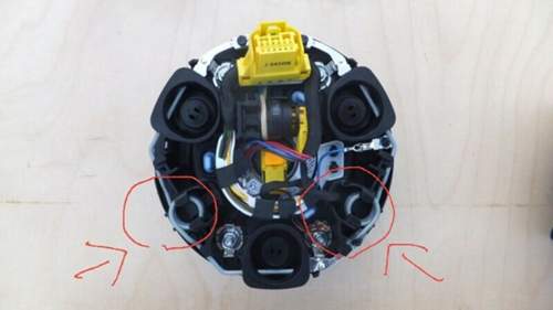

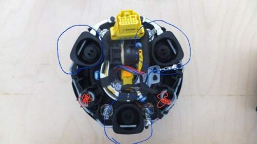

Welches Gummi? Drückrichtung siehe rote pfeile. Hinten am Lenkrad sind zwei löcher da geht das Werkzeug zum wegdrücken rein, endet dann in den kreisen/federn und die werden richtung mitte gedrückt und dann springt der Airbag raus.
Rot=da geht das Werkzeug rein und drückt zur Mitte
Blau=da ist der Airbag mit dem Lenkrad verbunden, bis du die Feder (Rot)wegdrückst.
