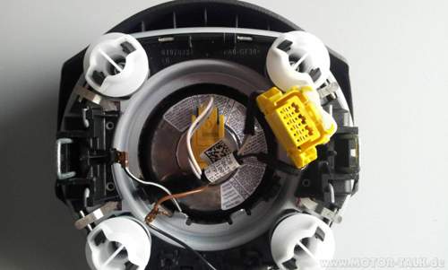

Das ist ein Airbag für ein MUFU Lenkrad mit Leitungssatz ( aus einem Golf VI GTI )
und du bist dir sicher das es der gleiche Airbag wie bei "ohne MUFU"  ( bei GTI / GTD Lenkrad) ist ?
Vielleicht kann ja einer mal die Teilenummern für die Airbags posten...

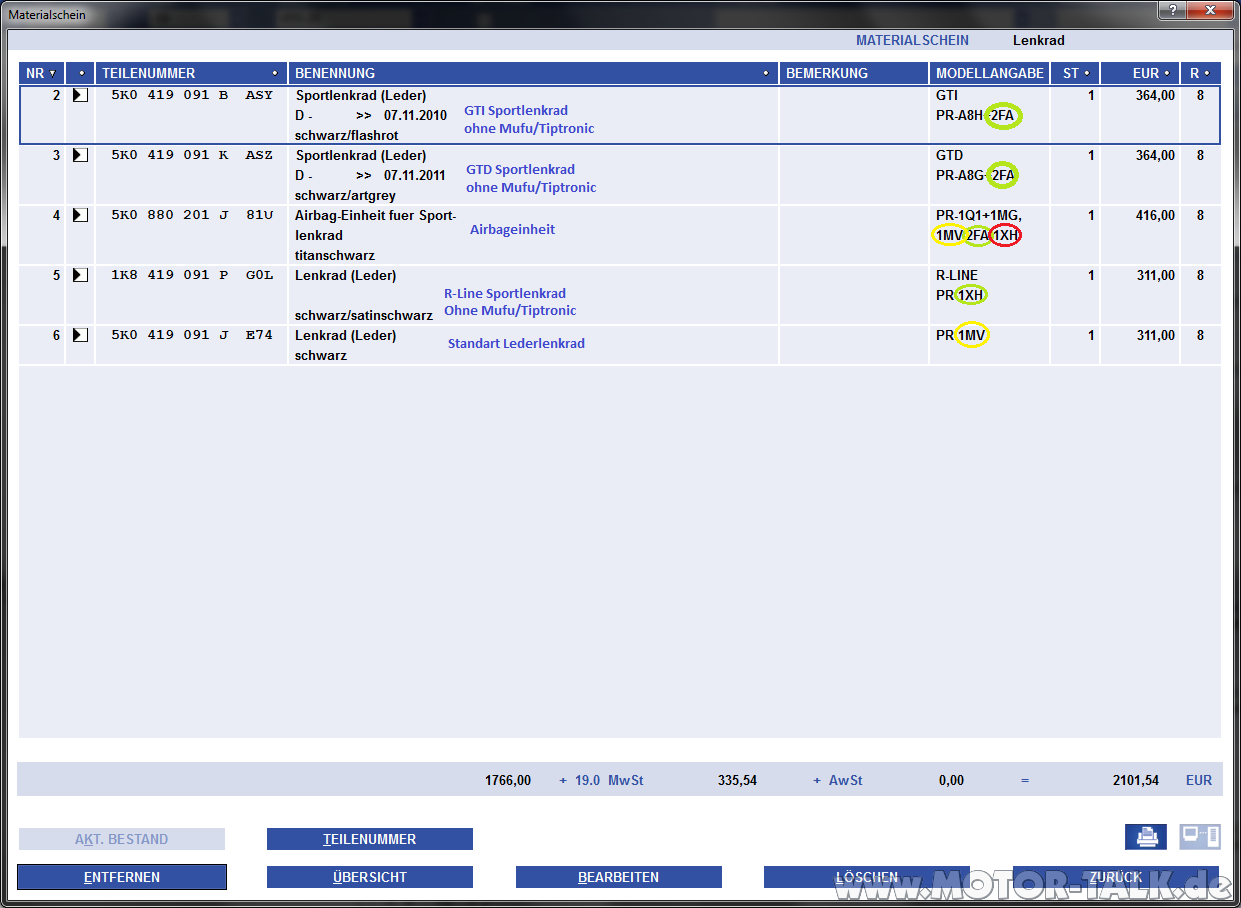

Airbag für MUFU
Hmm, es gibt drei Airbags (einen mehr als ich dachte).
5K0 880 201 Q wäre für Plastiklenkrad, Lederlenkrad und Sportlenkrad
3C8 880 201 AA wäre für MuFu-Lenkrad (rund)
5K0 880 201 N wäre für Sportlenkrad mit MuFu, aber m.E. auch mit nur Tiptronic wie der Fragesteller hat
Der Fragesteller müsste eigentlich ein 1MQ haben (Ledersportlenkrad mit Tiptronic und Alu-Optik, GTI). Er bräuchte ein 2FU (Ledersportmultifunktionslenkrad mit Tiptronic, GTI), das den gleichen Airbag hat (ebenfalls der dritte in der Liste oben). Die aufgedruckte Teilenummer kann abweichen, weil die sich alle Nase lang ändert.
vg, Johannes

Habe mich mit dem Thema schon recht intensiv beschäftigt....meiner Meinung nach:
passt der Airbag vom normalen Lederlenkrad (zb. Highline) in
- alle Sportlenkräder (abgeflacht)
- in alle Mufu Sportlenkräder (abgeflacht)
Bei den Mufu Lenkrädern ist der Airbag an sich gleich, lediglich der Kabelsatz ist ein andere (dieser ist Steckbar) und kann getauscht werden.
Der Airbag passt NICHT beim NORMALEN Mufu-Lenkrad.
Die Tasten des Sportlenkrads bzw. die Alublende kann getauscht werden. (nur bei Sportlenkrädern)
-alu blende 5k0 419 685 c
- tastensatz 5K0 998 537 C (da bin ich mir nicht 100% sicher, das kann dir aber jeder vw händler sagen)

der Airbag aus meinem Polo 6R ( ohne MF) passte nicht in das Golf VI GTI Lenkrad, der Airbag aus dem normalen Polo MF Lenkrad (nicht GTI) passt in ein Golf VI Lenkrad.
Die Klammern vom Airbag (zum einklicken) sind hier unterschiedlich und lassen sich nicht ändern..
