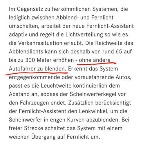

Bitte einmal lesen, was Mercedes auf der Webseite und in Broschüren verspricht. Keine Sternchen, nichts Kleingedrucktes, keine Ausnahmen.
Es ist ein Assistent und wenn dieser Schwächen hat, sollten diese Schwächen auch erwähnt werden. Erst im Handbuch stehen diese, die aber erst mit der Auslieferung für den Kunden vorliegt. Also nicht verwunderlich, dass Kunden mehr vom System erwarten, als es kann.

Wie in den beiden Screenshots zu erkennen, steht "Multibeam LED" und nicht "Multibeam LED der E-Klasse".
Aber nun sollte klar sein, warum Kunden mehr vom System erwarten.
