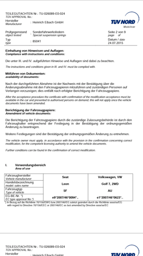

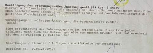

Kommt darauf an. Habe unten mal einen Auszug aus meinem Gutachten meiner Eibach-Federn angehängt. Dort steht unter "Berichtigung der Fahrzeugpapiere" das der Zeitpunkt der Eintragung der "Bestätigung der ordnungsgemäßen Änderung" zu entnehmen ist (ich liebe dieses Beamtendeutsch 😁 ). Das ist der Wisch den du von der Prüforganisation bekommst. Da stand bei mir die letzten beiden Male, dass es bei der nächsten Änderung der Papiere berichtigt werden muss (siehe Bild 2). Solange ist die "Bestätigung der ordnungsgemäßen Änderung" im Fahrzeug mitzuführen. Ob das jetzt aber IMMER so ist entzieht sich meiner Kenntnis.
stand bei mir nach der Tieferlegung des Beetle im DEKRA Abnahmeblatt auch so drin: (erst) bei der nächsten (aus ANDEREN Gründen nötigen) Änderung der Fahrzeugpapiere ist die Abnahme nachzutragen. Diese Regelung wurde eingeführt, damit für die vielen finanzierten Fahrzeuge nicht wegen jeder kleinen Änderung die Fahrzeugpapiere bei der Bank angefordert werden müssen und um generell den Publikumsverkehr in den Zulassungsstellen zu entlasten.
Das gilt aber nicht für Sonderabnahmen, wie sie hier jetzt für 120 EUR getätigt wurden. Da war es zumindest in meinen Fällen immer so, dass es zwingend unverzüglich in den Papieren (Fahrzeugschein und -brief) nachgetragen werden muss! (z.B. Gewindefahrwerk+Felgen ohne Gutachten für´s Fahrzeug+Spurplatten)
